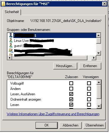

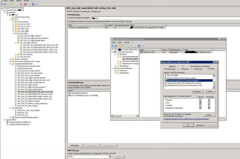

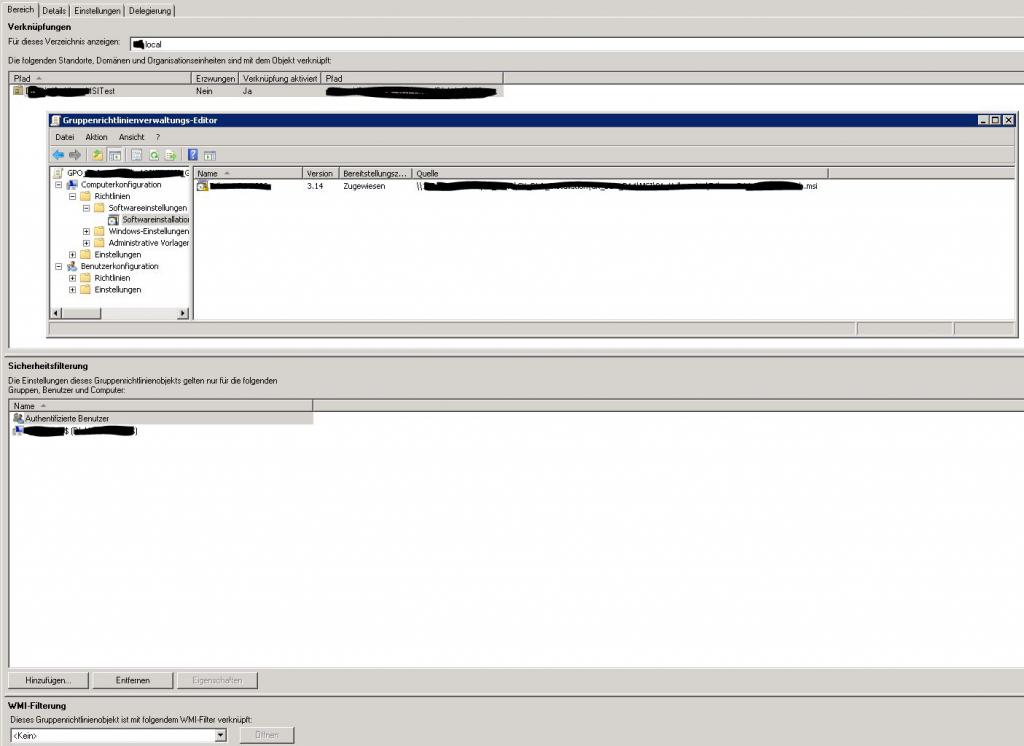

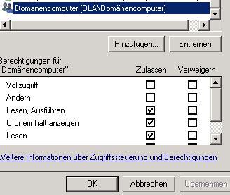

Hitsch 0 Geschrieben 14. Mai 2014 Melden Geschrieben 14. Mai 2014 Hallo zusammen Ich möchte zwei MSI-Pakete über eine GPO an bestimmte Computer verteilen. > Dazu habe ich eine neue OU = 'X' erstellt und einen Testrechner in diese OU verschoben. Die OU (X) befindet sich innerhalb einer anderen OU "Y", wo sich die anderen Rechner befinden. > In der Gruppenrichtlinienverwaltung habe ich dieser OU (X) dann eine neue GPO zugewiesen mit einem Softwarepaket (Anhang 1.jpg) > Der Share, auf welchem sich das MSI-Paket befindet, hat eine Berechtigung für den Testrechner erhalten. (siehe Anhang 2.jpg) Der Share ist ein qnap-NAS mit direkter Anbindung an die lokale Domäne Ich führe nun ein 'gpupdate /force' auf dem Testrechner per cmd (als Administrator) durch und starte den Rechner neu. Nun sollte ja eigentlich das MSI installiert werden, bevor der Anmeldebildschirm kommt? Das klappt leider nicht. Im Eventlog des Testrechners ist kein Eintrag mit "MSInstaller" mit allfälligen Fehler zu finden. Es gibt es keine GPO-Fehler, die auf ein Problem hinweisen... Danke für die Hilfe! Gruss Hitsch Zitieren

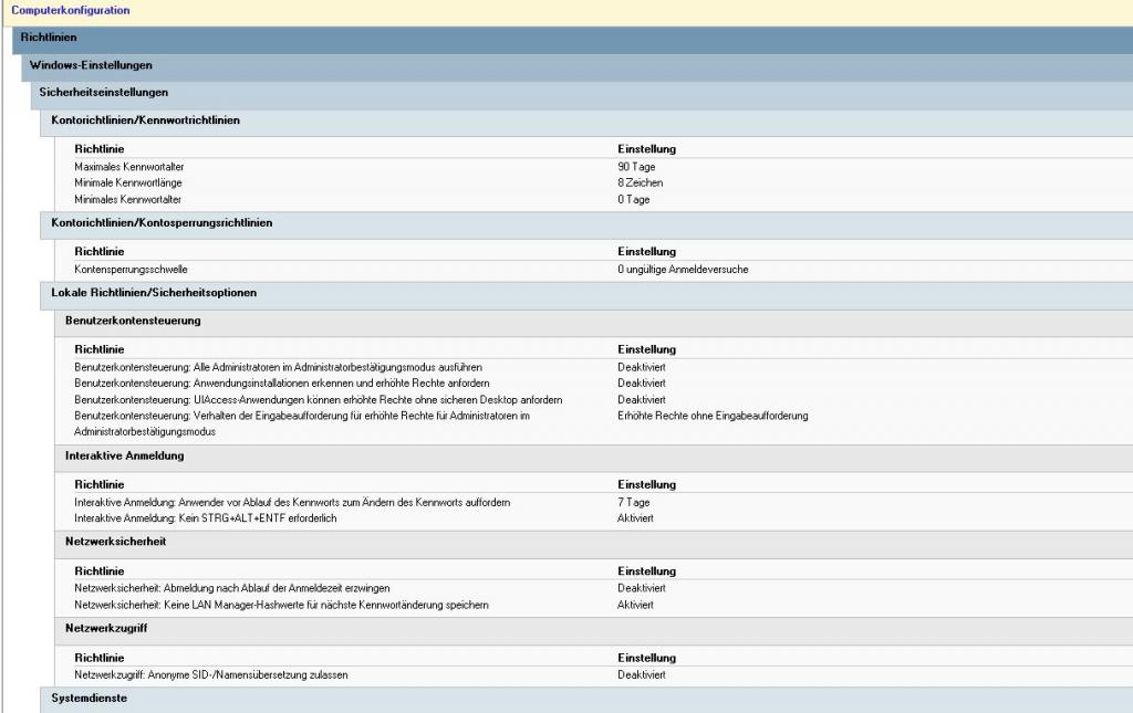

Hitsch 0 Geschrieben 14. Mai 2014 Autor Melden Geschrieben 14. Mai 2014 Hi, Ja in der Zusammenfassung von gpresult ist die GPO unter "Angewendete Gruppenrichtlinienobjekte" aufgelistet. Beim "Komponentenstatus" sind alle Einträge auf erfolgreich. Das MSI entpackt diverse Programmdateien (dll's, pnl's, exe, ini, etc.) unter C:\Progra~2\ [Verzeichnis xy] und führt einige vbs-Scripts aus. Das MSI selber läuft problemlos durch, wenn man es manuell startet. Was meinst Du mit "eine unter System ausführbare"? Das MSI verlangt keine Interaktionen von einem Benutzer. Folgende Computerkonfigurationen sind ausserdem definiert: Zitieren
Daniel -MSFT- 129 Geschrieben 14. Mai 2014 Melden Geschrieben 14. Mai 2014 Wenn Du die Installation an Computer verteilst, brauchen auf die Computer Zugriff auf die Installations-Freigabe. Wie sollen sie sonst das MSI abrufen können? Leider hast Du da ja alles zensiert, da ist nicht ersichtlich, ob die das dürfen. Tipp: Trage die Gruppe der Domänencomputer in die Freigabe- und NTFS-Berechtigungen mit ein, wenn sowas wie Jeder oder Authentifizierte Benutzer da nicht drin sind. Du solltest in der Ereignisanzeige auch entsprechende Hinweise darauf finden. Hast Du da schonmal reingeschaut? Have fun!Daniel Zitieren
Hitsch 0 Geschrieben 14. Mai 2014 Autor Melden Geschrieben 14. Mai 2014 Hallo Daniel Ja in der Ereignisanzeige steht leider kein einziger Hinweis auf ein Zugriffsproblem, oder dass eine GPO nicht sauber angewendet werden konnte. Ich habe den betroffenen Testrechner für diesen Share-Folger berechtigt, sieht man im Anhang 2 oben. Ich habe nun die Gruppe Domänencomputer berechtigt (Lesen, Ausführen) und versuche nochmals... Hat leider noch nicht funktioniert. > Der Share ist nun folgendermassen berechtigt (Anhanf 04.jpg). Zudem habe ich noch "Jeder" hinzugefügt, der Zugriff sollte also von überall her möglich sein > In Bild 05.jpg sieht man nun noch ein wenig mehr wie es berechtigt ist... Zitieren

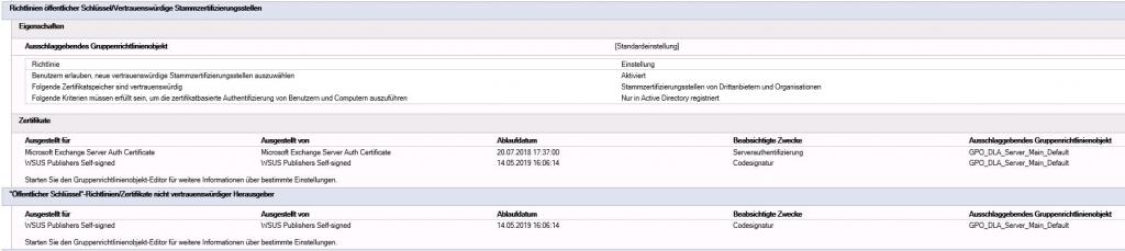

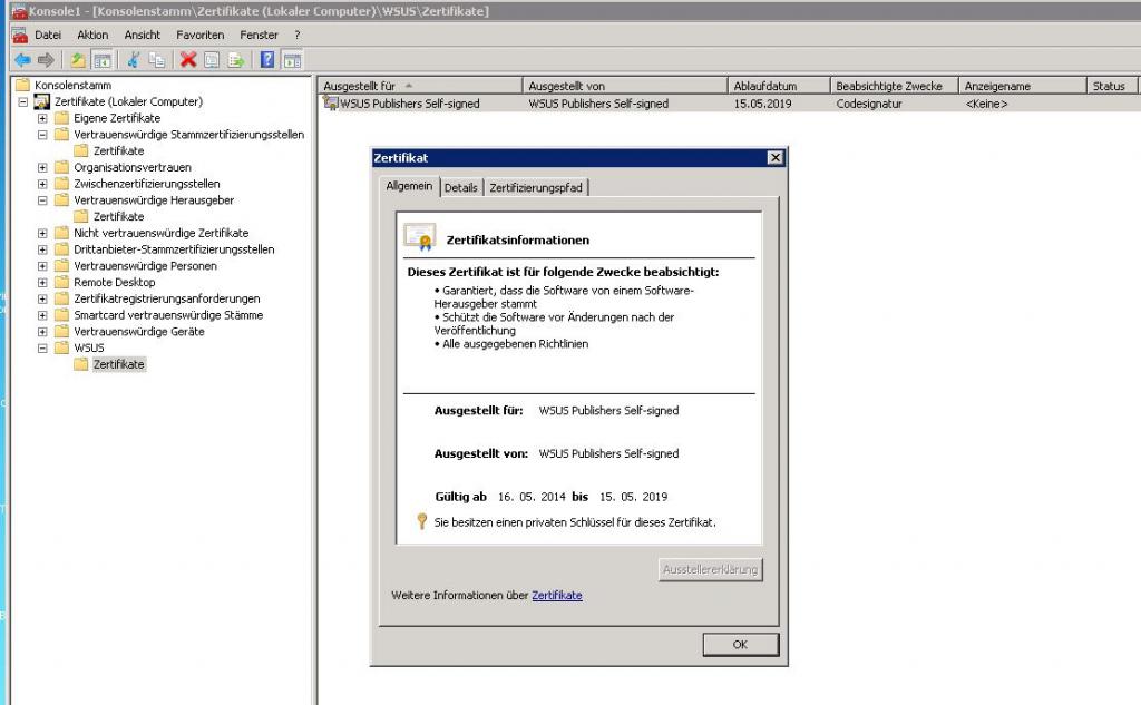

Hitsch 0 Geschrieben 16. Mai 2014 Autor Melden Geschrieben 16. Mai 2014 (bearbeitet) Moin So nun hab ich auch den LUP beerdigt, die aus LUP generierten Zertifikate in der GPO entfernt. Danach habe ich die gesamte Installation und Konfigurationdes des WPP exakt nach der folgenden Anleitung durchgespielt: http://www.wsus.de/index.php?page=289 > Die Zertifikate sind an der richtigen Stelle abgelegt, per MMC kontrolliert (siehe Bild01.jpg)> In der GPO habe ich die entsprechenden Zertifikate importiert bei "Vertrauenswürtige Stammzertifizierungsstellen" und "Vertrauenswürdige Herausgeber"> Der gpresult-Bericht zeigt das auch (siehe Bild02.jpg)> Das MSI liegt auf einem Share, welcher für "Jeder" mit Lese-Rechte versehen ist> Beim Starten des WPP kommt keine Meldung, dass das Zertifikat nicht korrekt installiert wäreDas Update Creation Wizard startet, im Status erscheint "CreateCab: [software].msi", dann ca. 20min später (da das MSI ca. 1.1 GB gross ist) erscheint im Status "PublishPackage: [software].msi". Weitere Sekunden später erscheint dann trotzdem der Fehler:Verification of file signature failed for file:\\ [WSUS-Server] \ UpdateServicesPackages\e0fbcc55-dc74-411f-..._3.cabWas mache ich noch falsch?Gibt es ggf. noch Flags in der GPO, die umkonfiguiert werden müssen?Die Zertifikate habe ich noch nicht auf die OU's der Rechner verteilt, die GPO ist nur auf die OU verteilt, worin der WSUS-Server und auch der Domaincontroller liegt.Gruss Hitsch Folgende WSUS-Version habe ich im Einsatz:3.2.7600.251 Update: Komischerweise hat das Publishen nun mit einem anderen MSI, das einen Patch auf die Vollversion der Software darstellt, funktioniert.Somit funktioniert das Publishen also grundsätzlich - und die Suche nach einer Konfigurationsänderung / -problem mit dem AdvancedInstaller beginnt...Oder kennt jemand ein Tool, mit dem man das MSI auf seine Tauglichkeit für die WSUS-Verteilung via WPP prüfen kann? bearbeitet 16. Mai 2014 von Hitsch Zitieren
