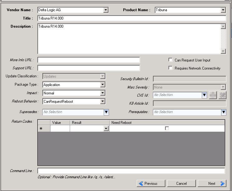

Hitsch 0 Geschrieben 21. Mai 2014 Autor Melden Geschrieben 21. Mai 2014 So!Das MSI ist nun lokal unter C:\WSUS gespeichert.Funktioniert trotzdem noch nicht, nun kommt aber eine Fehlermeldung die ich noch nie gesehen habe und frage mich was das soll:The specified path, file name, or both are too long. The fully qualified file name must be less than 260 characters, and the directory name must be less 248 characters. .... das kann ja irgendwie nicht sein, ich bin unter C:\WSUS\(35 Zeichen inkl. Dateiendung) = 43 Zeichen. Kann es sein, dass ich im Update Creation Wizard noch etwas einstellen muss? Es gibt da ja viele Optionen, Rules, etc. Ich hab nur eine Rule drin und zwar "greater or equal" Windows 7 und "WorkStation". Hier noch die Screenshots des WPP Update Creation Wizards Update:Nun habe ich die Benennung des MSI gekürzt und nochmals versucht. Der Fehler kommt nicht mehr, dafür füllt es mir die interne HD des WSUS-Servers komplett und dann kommt (natürlich) die Meldung "Es steht kein Speicherplatz zur Verfügung". Na toll... Update 2:Nun kommt wieder der Fehler:Verfication of file signature failed for file: \\DELTA202C\UpdateServicesPackages\(Zeichenfolge)_2.cab Zitieren
Sunny61 821 Geschrieben 21. Mai 2014 Melden Geschrieben 21. Mai 2014 Kann es sein, dass ich im Update Creation Wizard noch etwas einstellen muss? Es gibt da ja viele Optionen, Rules, etc. Ich hab nur eine Rule drin und zwar "greater or equal" Windows 7 und "WorkStation". Nein, da muss IMHO nichts spezielles eingestellt werden. Update: Nun habe ich die Benennung des MSI gekürzt und nochmals versucht. Der Fehler kommt nicht mehr, dafür füllt es mir die interne HD des WSUS-Servers komplett und dann kommt (natürlich) die Meldung "Es steht kein Speicherplatz zur Verfügung". Wie groß ist denn das MSI? Wieviel Platz ist auf der HDD? Update 2: Nun kommt wieder der Fehler: Verfication of file signature failed for file: \\DELTA202C\UpdateServicesPackages\(Zeichenfolge)_2.cab Wer oder was ist DELTA202C? Ist das der WSUS selbst? BTW: Erstell doch jetzt ein neues Zertifikat im WPP, verteil es und probiere das erstellen erneut. Das sollte dann schon funktionieren. Ansonsten mußt Du auf http://wsuspackagepublisher.codeplex.com/ eine Discussion starten. Der Entwickler ist sehr hilfsbereit und löst auch sehr viele der Probleme die da kommen. Häufig auch mit einem neuen Release zum testen. Zitieren
Hitsch 0 Geschrieben 22. Mai 2014 Autor Melden Geschrieben 22. Mai 2014 Das MSI ist etwas mehr als 1.1 GB gross. Delta202C ist der WSUS-Server, welcher Member in der Domain ist. Auf diesem Server ist auch noch die AMC (Avira Management Console) und die Acronis-Console installiert. Das Zertifikat habe ich nun neu mit der Version .262 erstellt und per GPO auf allen Maschinen verteilt, wiederum in den zwei Verzeichnissen wie es sein muss. Dies habe ich auch per MMC (Konsole) lokal auf dem WSUS-Server kontrolliert, sogar ein gpupdate durchgeführt, Server neu gestartet. Beim Start des MPP erscheint keine Meldung von wegen fehlendem Zertifikat - alles in Ordnung.Nur das publishen dieses MSI's will einfach nicht klappen - obwohl sich das MSI problemlos von Hand auf jedem Client installieren lässt.Das MSI hat diverse vbs-Scripts integriert, welche gewisse Voraussetzungen für die Installation auf dem Client prüft (z.B. ob 32-bit/64-bit, welche Produkte installiert, welche Registry-Werte, etc.). Zudem werden noch weitere MSI- oder exe-Pakete (z.B. VCRedist-Pakete, Microsoft Visual C++ Runtime; 7PDF-Maker, etc.) mit diesem MSI ausgerollt.Hat jemand noch eine Idee? Zitieren
Sunny61 821 Geschrieben 22. Mai 2014 Melden Geschrieben 22. Mai 2014 Funktionieren denn andere MSI-Files mit dem WPP und deinem WSUS? Das hat dich auch der Entwickler gefragt: http://wsuspackagepublisher.codeplex.com/workitem/192 Probier einen FlashPlayer oder den Reader aus. Welche genaue Fehlermeldung bekommst Du jetzt beim publishen des großen MSI? Das MSI hat diverse vbs-Scripts integriert, welche gewisse Voraussetzungen für die Installation auf dem Client prüft (z.B. ob 32-bit/64-bit, welche Produkte installiert, welche Registry-Werte, etc.). Zudem werden noch weitere MSI- oder exe-Pakete (z.B. VCRedist-Pakete, Microsoft Visual C++ Runtime; 7PDF-Maker, etc.) mit diesem MSI ausgerollt. Evtl. wäre es eine bessere Idee das große Paket in kleinere aufzuteilen. Mit dem WPP kannst Du auch EXEn mit Commandlines publishen, Regeln für 32- und 64-Bit erstellen. Auch lässt sich abfragen ob bestimmte Programme bereits installiert sind oder nicht. Zitieren
