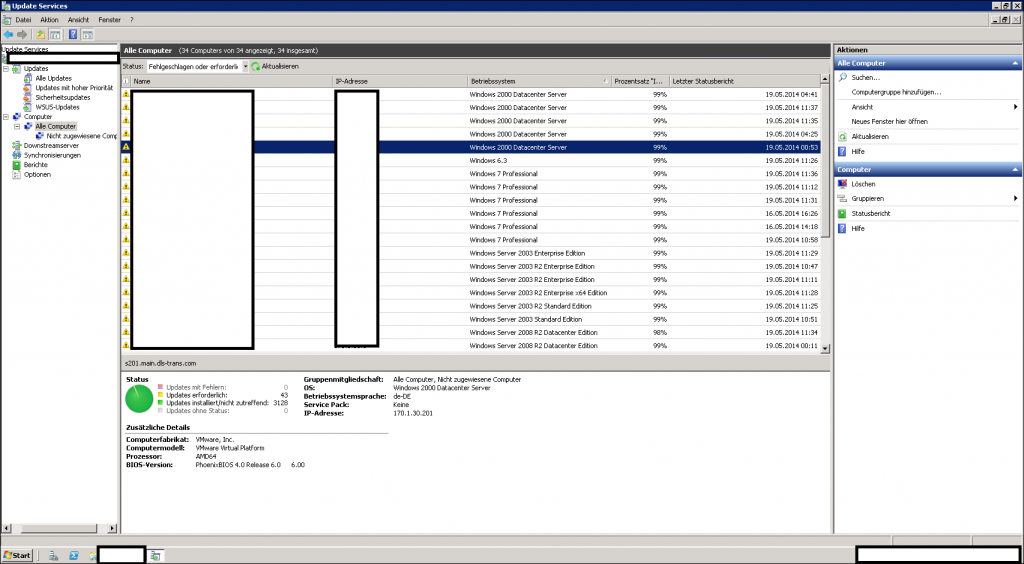

martin2032 10 Geschrieben 19. Mai 2014 Melden Teilen Geschrieben 19. Mai 2014 Hallo Zusammen, ich habe auf einem Windows Server 2012 R2 Core die Rolle des WSUS hinzugefügt. Dann habe ich die WSUS Verwaltungskonsole auf einem Windows 7 installiert (WSUS30-KB972455-x64). Dann wurde eine OU erstellt und mit der OU über eine GPO, die entsprechenden Ports mit den Firewallregeln zum verwalten geöffnet. In der Verwaltungskonsole, werden mir auch alle Computer in meinem Netzwerk angezeigt. Jedoch werden die Windows Server 2012 R2 als Windows 2000 erkannt und der W2012-R2 Core wird als Windows 6.3 erkannt. Siehe Screenshot. WTF? Ist dieses Verhalten bekannt? Gibt es da eine Lösung? Liegt es vielleicht an der Verwaltungskonsole die auf dem W7 läuft? Habe ich etwa die Falsche installiert? Gibt es eine Andere? Kann ich nur die Verwaltungskonsole auf einem 2012-R2 installieren? und wenn ja wie? Bei der Installation von der entsprechenden Konsole(WSUS30-KB972455-x64) habe ich, auf einem Windows Server 2012-R2 einen Crash. Ich bitte höflichst um Unterstützung. PS: Screenshot kommt von einem W2008R2 Zitieren Link zu diesem Kommentar
Sunny61 805 Geschrieben 19. Mai 2014 Melden Teilen Geschrieben 19. Mai 2014 Auf dem WSUS dieses Script täglich laufen lassen: UPDATE [SUSDB].[dbo].[tbComputerTargetDetail] SET [OSDescription] = 'Windows 8.1' WHERE [OSMajorVersion] = '6' AND [OSMinorVersion] = '3' AND [OldProductType] = '1' AND ([OSDescription] <> 'Windows 8.1' or [OSDescription] IS NULL) GO Damit kriegst Du zumindest die Windows 8.1 Maschinen 'korrekt' angezeigt. Den Rest kriegst Du damit sicherlich auch noch hin. ;) Zitieren Link zu diesem Kommentar

Sunny61 805 Geschrieben 19. Mai 2014 Melden Teilen Geschrieben 19. Mai 2014 (bearbeitet) Ich denke das "würde" ich hinbekommen. Gut, dann kannst Du das fertige Produkt ja für andere gleich posten, Danke. ;) Aber, ist das ein Bekannter Bug oder nutze ich in der Tat die falsche Managmentkonsole? Jeden Tag für jedes OS eine Anpassung durchzuführen, kann doch auch nicht der Wahrheit letzter Schluss sein.... Das liegt an der verwendeten OS-Version die deiner Konsole zugrunde liegt. Ein w2008R2 kennt einfach kein anderes OS, deshalb mußt Du zu dieser Massnahme greifen. Wenn die Konsole auf einem W2012R2 läuft hast Du das Problem nicht. Und ja, ein Update gibt es dafür noch nicht. bearbeitet 19. Mai 2014 von Sunny61 Zitieren Link zu diesem Kommentar

martin2032 10 Geschrieben 20. Mai 2014 Autor Melden Teilen Geschrieben 20. Mai 2014 Am liebsten wäre mir, wenn ich die Orginale WSUS Konsole von Windows Server 2012-R2 hätte. Unsere DC haben eine GUI. Wenn ich im Server Manager den Core hinzufüge, wird auch erkannt, dass WSUS Installiert ist, jedoch ist auf dem DC keine WSUS Konsole installiert und lässt sich auch (soweit ich weiß) nicht separat Nachinstallieren. Mitterweile ich habe ein anderes nerviges Problem: Ich habe ja, was neu bei R2 möglich ist, die GUI Nachinstalliert auf dem WSUS, Die Verwaltungskonsole ist auch da nicht installiert.Gibt es da einen Bestimmten Befehl? Ich würde ungern jetzt wieder die WSUS Rolle Deinstallieren. Am liebsten wäre mir ein Szenario wie ursprünglich angedacht, der WSUS ist ein Core und die Verwaltung erfolgt auf einem anderen Srv. Zitieren Link zu diesem Kommentar
Sunny61 805 Geschrieben 20. Mai 2014 Melden Teilen Geschrieben 20. Mai 2014 Am liebsten wäre mir, wenn ich die Orginale WSUS Konsole von Windows Server 2012-R2 hätte. Unsere DC haben eine GUI. Wenn ich im Server Manager den Core hinzufüge, wird auch erkannt, dass WSUS Installiert ist, jedoch ist auf dem DC keine WSUS Konsole installiert und lässt sich auch (soweit ich weiß) nicht separat Nachinstallieren. Du kannst es ja mal mit der Konsole alleine versuchen. lt.http://www.wsus.de/wsus_auf_w2012 kannst Du die überflüssigen Teile bei der Installation abwählen. Aber weshalb so viel Aufwand für ein kosmetisches Problem? Und wenn Du das Script in die tägliche Bereinigung mit einbaust, siehst Du den Unterschied überhaupt nicht. Mitterweile ich habe ein anderes nerviges Problem: Ich habe ja, was neu bei R2 möglich ist, die GUI Nachinstalliert auf dem WSUS, Die Verwaltungskonsole ist auch da nicht installiert.Gibt es da einen Bestimmten Befehl? Ich würde ungern jetzt wieder die WSUS Rolle Deinstallieren. 5 Sekunden Suchmaschine benutzen: http://methmal132.wordpress.com/2013/02/21/how-to-install-wsus-administration-console-only-in-server-2012/ http://social.technet.microsoft.com/Forums/windowsserver/en-US/33edf87d-f598-44fc-b7a0-0b7bf1530fb8/wsus-on-server-2012-can-u-install-console-only http://gallery.technet.microsoft.com/scriptcenter/Install-WSUSServerps1-40a8169b Am liebsten wäre mir ein Szenario wie ursprünglich angedacht, der WSUS ist ein Core und die Verwaltung erfolgt auf einem anderen Srv. Dann mach das doch einfach. Zitieren Link zu diesem Kommentar
