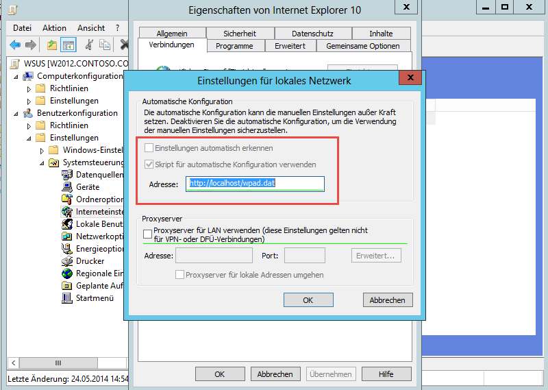

drzoidberg 0 Geschrieben 23. Mai 2014 Melden Teilen Geschrieben 23. Mai 2014 Ich setzte im Netzwerk einen Proxy-Server ein. Proxy-Einstellungen werden per wpad.dat im Netzwerk gefunden, der Haken im Internet Explorer unter "Verbindungen -> Erweitert -> Automatische Suche der Einstellungen" muss dazu aktiviert sein. DIESEN Haken kann ich per GPO nicht setzen. AD unter Windows Server 2008R2, altes Problem das ab Installation von IE10 die altbekannte Internet Explorer Wartung verschwindet, das Thema ist bekannt. Ich muss daher den Haken bei Interneteinstellungen im Dialogfenster setzten (so wie die Interneteinstellugnen im IE aussehen), hier ist aber die Option diesen Haken zu setzen ausgegraut. Habe tagelang das Internet durchgoogelt, und auch ähnliche Themen gefunden. Microsoft selbst beschreibt in der Tabelle wie der "verlorene"-GPO-Knoten IE-Wartung ersetzt wird, dass man diese Einstellung mit IEAK machen soll. Das ist ja wohl für eine zentrale Verwaltung ein Witz oder??? Habe nun bisher als "Ersatz" das Szenario, dass ich den Haken per Registry-Eintrag im AD setze bzw. wieder entfernen kann. Ist zwar ein wenig umständlich und wieder eine Extra-Wurscht, aber es funktioniert immerhin wenn man die Registry-Keys gefunden hat. Würde es gerne vernünftig machen wenn jemand das Problem kennt und eine Lösung dazu weiß bitte melden. Danke Zitieren Link zu diesem Kommentar

drzoidberg 0 Geschrieben 24. Mai 2014 Autor Melden Teilen Geschrieben 24. Mai 2014 Genau diesen Haken gibt es nicht per GPP, das is ja mein Problem. Muss mich wohl erstmal damit abfinden das es so ist, hätte ja sein können das jemand etwas besseres als meinen "Registry"-Nachbau kennt. Habe keinen Server 2012, ist da die Situation genauso? Zitieren Link zu diesem Kommentar

drzoidberg 0 Geschrieben 24. Mai 2014 Autor Melden Teilen Geschrieben 24. Mai 2014 Ah, ok, das ist eine gute Info. Beim AD mit Server 2008R2 geht es nur bis IE8 (habe in der Policy wie in anderen Beschreibungen genannt das Textfile angepasst das es bis max=99.0.0.0 geht). Mit dieser Änderung im Textfile in den Policies ziehen die Einstellungen auch für ie9,10,11... Komisch das der Haken bei IE10 geht, die Einstellung gibt es ja auch im IE8, hier ist es aber deaktiviert. Gibt es eine Möglichkeit ohne Server 2012, d.h. im 2008R2-AD die Gruppenrichtlinien upzudaten damit ich z.B. bei den GPP auch IE10 und 11 habe? Das wär gut und ich könnte damit leben wenn es so geht. Danke Zitieren Link zu diesem Kommentar

Sunny61 811 Geschrieben 24. Mai 2014 Melden Teilen Geschrieben 24. Mai 2014 (bearbeitet) Gibt es eine Möglichkeit ohne Server 2012, d.h. im 2008R2-AD die Gruppenrichtlinien upzudaten damit ich z.B. bei den GPP auch IE10 und 11 habe? Wenn Du den IE10 schon auf einer administrativen Maschine installiert hast, könnte/sollte es dort funktionieren. Wenn nicht, wäre noch die Möglichkeit eine VHD von W2012 downzuloaden und die temporär dafür zu nutzen. Oder auf einem W8.x die GPMC zu installieren. Einfacher ist aber die Möglichkeit, das XML-File zu editieren und anzupassen. Hast Du ja bereits gemacht. bearbeitet 24. Mai 2014 von Sunny61 Zitieren Link zu diesem Kommentar

Sunny61 811 Geschrieben 24. Mai 2014 Melden Teilen Geschrieben 24. Mai 2014 Ich habe es noch nicht probiert, aber "Board Veteran" schreibt weiter oben, das der Haken beim IE10 gesetzt werden kann, diese Möglichkeit suche ich ja, darum ist zwar das XML-File zu editieren schön und gut, gibt mir aber meine gesuchte Funktion nicht. Das hatte ich anders verstanden. GPMC auf W8.X zu installieren bzw. auf einer Machine wo ich die Gruppenrichtlinien administriere Auf einem W8 ist der IE10 installiert, dort kannst Du ja zumindest die GPPs bearbeiten/erstellen. Alternativ eine Testversion vom W2012 downloaden und installieren. Oder gleich W2012R2 oder W8.1, dort ist der IE11 dabei. Ich hab es soeben auf einem W2012 mit IE10 getestet, hilft das wie auf dem Screenshot? Zitieren Link zu diesem Kommentar
drzoidberg 0 Geschrieben 24. Mai 2014 Autor Melden Teilen Geschrieben 24. Mai 2014 (bearbeitet) Vielleicht haben wir uns missverstanden, ich hatte geschrieben "Board Veteran" hat geschrieben, bin noch nicht lange dabei, das ist ja der "Status", ich meinte den User "Dunkel", dieser hat oben geschrieben es geht unter IE10, dem ist aber nach dem letzten Screenshot nicht so wie ich sehe. Die obere Einstellung ist auch ausgegraut und nicht zu editieren! Schade, hatte gehofft das wird in Zukunft anders. Kann mir das eigentlich jemand erklären was Microsoft damit bezweckt? Habe gelesen das der "Trick" mit XML anpassen auf z.B. "99.0.0.0" nicht von Microsoft unterstützt wird, d.h. man kann mit einer Umgebung Server2008R2 und Win7-Clients (denke das ist momentan zum Großteil Standard) keine höhere Version als IE8 nutzen bzw. mit Richtlinien verwalten. Jetzt könnte jemand sagen man muss eben auf die aktuelle Version vom Server 2012R2 gehen dann klappts, schön und gut, dann kommt in einem halben Jahr der IE12 raus und das war es dann wieder??? Gibt es den einen vernünftigen Grund von MS diese vorhandene Einstellung zu deaktivieren, weil z.B. MS ein Sicherheitsrisiko sieht???? Finde eigentlich die Möglichkeit mit wpad.dat und automatischer Suche ganz NICE. Naja, werde dann Registrykeys in der GPO verteilen da sich in Zukunft nix ändern wird...Danke für die vielen Antworten. UPDATE: ............................................................................. Hab es jetzt selbst getestet: Testserver 2012R2 mit IE11 installiert, GPMC installiert. So ganz stimmen die oben stehenden Aussagen nicht. Siehe Screenshot "Screen_098.jpg", zur Auswahl steht höchstens der IE10 (nicht der IE11). Aber immerhin, ich konnte es fast nicht glauben, nächster Screenshot "Screen_099.jpg", der Haken ist zu setzen!!! Jetzt kann ich mir für meine Umgebung überlegen ob ich für diese Einstellung eine 2012R2-Lizenz verbrate damit ich sie treffen kann oder doch über Registry gehe. Immerhin weiß ich das es wohl in Zukunft einstellbar sein wird. Den "Trick" mit der XML muss ich ab der Verteilung IE11 zwar trotzdem machen...es geht zumindest schon einmal zum einstellen! Das Rätsel weshalb der Haken bei 2008R2 ausgegraut bleibt...bleibt. bearbeitet 24. Mai 2014 von drzoidberg Zitieren Link zu diesem Kommentar

drzoidberg 0 Geschrieben 24. Mai 2014 Autor Melden Teilen Geschrieben 24. Mai 2014 Nein, mit Win7Client und installierten IE11 mit GPMC keine Konfiguration möglich! Aber hab etwas von Microsoft gefunden, man benötigt 2012R2 oder Windows8.1 http://support.microsoft.com/kb/2898604 Zitieren Link zu diesem Kommentar
daabm 1.375 Geschrieben 25. Mai 2014 Melden Teilen Geschrieben 25. Mai 2014 zur Auswahl steht höchstens der IE10 (nicht der IE11). Ja - und zwar wegen dem hier: <FilterFile lte="0" max="99.0.0.0" min="10.0.0.0" gte="1" type="VERSION" path="%ProgramFilesDir%\Internet Explorer\iexplore.exe" bool="AND" not="0" hidden="1"/> Seit Windows 8 steht da immer max="99.0.0.0" drin - warum sie das im UI nicht angepasst haben, wissen sie nur selber... Zitieren Link zu diesem Kommentar
