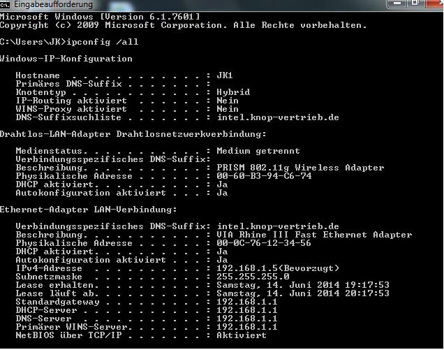

Jan68 0 Geschrieben 14. Juni 2014 Melden Geschrieben 14. Juni 2014 Hallo, habe einen Windows 2003 SBS Server mit zwei Netzwerkkarten am laufen. Internet funktioniert am Server auch reibungslos nur am Client nicht. Weiß nicht weiter? Ipconfig /all vom Client habe ich hinzugefügt. Gruß Jan Zitieren
Sunny61 823 Geschrieben 14. Juni 2014 Melden Geschrieben 14. Juni 2014 Ein DC mit 2 NICs ist immer schlecht, ein SBS dagegen ist etwas empfindlicher. Schmeiss eine NIC raus. Wer oder was ist die 192.168.1.1? Eine Fritzbox? Wenn ja, dann trag als DNS den SBS ein, dann sollte Internet laufen für die Clients. Zitieren
Jan68 0 Geschrieben 15. Juni 2014 Autor Melden Geschrieben 15. Juni 2014 Danke für die schnelle Antwort! die eine NIC geht ins Internet und die andere zu den Client. Ist ein Kabelmodem was man nur anstecken braucht und dann steht die Verbindung zum Internet. Die 192.168.1.1 ist der Server selber mit dem komme ich in das Internet. Weiterleitung habe ich aktiviert, IP eingetragen. Gruß Jan Zitieren
zahni 576 Geschrieben 15. Juni 2014 Melden Geschrieben 15. Juni 2014 Was versprichst Du Dir davon ? Gehe so vor, wie von Sunny beschrieben. Alles in ein Subnet (auch Dein Kabelmodem) und nur eine NIC im Server Zitieren
lefg 276 Geschrieben 15. Juni 2014 Melden Geschrieben 15. Juni 2014 Moin, die Grafik in #1 zeigt nur die Daten eines Adapters, benötigt werden in diesem Fall doch aber zwei, einer für das WAN und einer für das LAN. Oder? Beide Adapter müssten richtig konfiguriert sein, so ein ein Routing dazwischen stattfinden kann. Der SBS soll wohl den Router ersetzen. Das kann man zwar so machen, es wird aber meist davon abgeraten. Ist es denn wirklich notwendig, dass der SBS die Rolle des Routers einnimmt? Ist das Kabelmodem nur Modem oder auch ein Router mit DHCP und DNS-Forewarder? Im Normalfall wird empfohlen so vorzugehen: Internetanschluss<->[WAN]Router[LAN]<->Hosts im LAN(Server und Clients) D.h., Server und Clients sind mittels eines Switches mit dem Router verbunden. In einem Server-Client-Netzwerk schaltet man den DHCP des Routers meist ab, aktiviert den DHCP des SBS, lässt den die Adressen für die Clients vergeben, der Server bekommt eine feste IP konfiguriert. Zitieren
