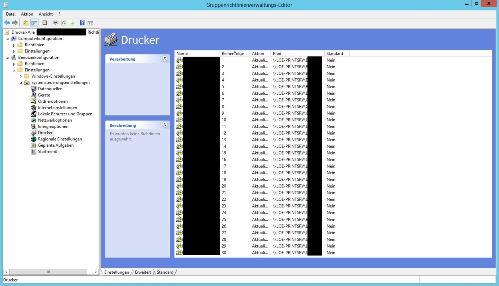

Das war auch mein Gedanke und habe extra für die Printserver-Rolle einen 2008R2 bereitgestellt. Leider traten die Probleme nach wie vor auf (PDFs konnten teilweise nicht ausgedruckt werden, Standarddrucker wurde manchmal nicht gesetzt, Drucker verschwanden willkürlich aus der Druckerliste des Users, etc.). Schuld ist der Client (Server 2012R2 RDS-Host) und nicht der Printserver.
Ich habe nun die Durckerverteilung via. GPP auf ein Powershell-Logonscript umgestellt.

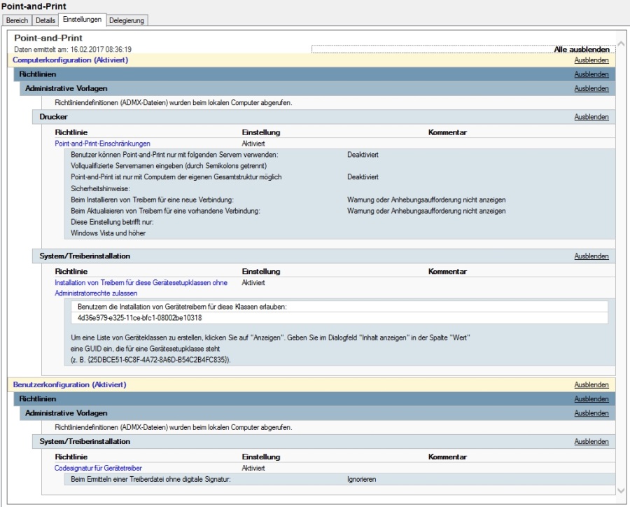

Was bei mir wirklich geholfen hat war folgendes:
Nachdem ich diese ganzen Tips mit registry bereinigen u.s.w. erfolglos durchgesetzt habe, habe ich mir die Druckertreiber noch einmal genauer angeschaut.
Ich habe ausschließlich Universal Treiber eingespielt und endlos durch getestet.
Des Weiteren habe ich die Point and Print GPO angelegt.
Danach habe ich die RDS Server neu installiert- ist bei einer Farm ja kein Problem. Und ich hatte den Eindruck das die vielen "falschen Treiber" und Registry-Einträge das System durcheinander geworfen haben. Mit den neuen Treibern und den frischen Servern läuft es nun wirklich sauber.
Alle diese GPOs habe ich auf die RDS Server gedrückt, natürlich auch mit einem Loopback!
Es ist nun auf jeden Fall so- das jeder die Drucker bekommt die er haben soll.
