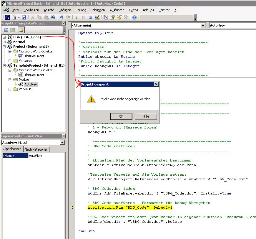

Wenn ich Code in der BDG_CODE.dot entwickeln will und ein Fehler auftritt hält der Debugger an und bringt die Meldung:
"Kompilierungsfehler in verborgenem Modul: BDG_CODE"
Der VBA Editor öffnet sich und steht an der Stelle des Application.Run in der brf_entl_01.dot.
Ich habe keine Chance die tatsächliche Stelle des Fehlers in der BDG_CODE.dot zu sehen.
Wenn ich an dieser Stelle versuche in die Projektmappe "BDG_CODE" wechseln will kommt die Meldung:
"Projekt kann nicht angezeigt werden."

Anbei noch ein Bild, damit vielleicht besser klar ist was ich meine.
