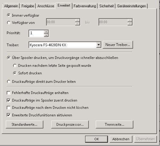

MHenning 11 Geschrieben 11. September 2014 Autor Melden Teilen Geschrieben 11. September 2014 Hallo Zusammen, nun hab ich mir mal die Zeit genommen und das Thema etwas tiefer beleuchtet. PostScript Treiber ?? Wo finde ich den ? Bei Kyocera gibt es nur 3 Varianten zum Download wenn ich den Drucker FS 4020 DN auswähle. Ich hab alle Treiber durchprobiert die dort aufgeführt sind. Dabei konnte ich nirgendswo irgendetwas von PostScript Treiber lesen. Es geht überall nur um PDL und KPDL und PCL5 und PCL6 oder PCL XL. Letzten Endes musste ich den neusten KX Treiber nehmen, weil bei allen anderen die Kassetten nicht sauber bzw. gar nicht gesteuert werden konnten. Ich habe dann nochmal einen Testdruck angeworfen und der Druck ist vollständig durchgelaufen. 24 Dateien PDF alle zwischen 30 - 45 Seiten In der Druckerwarteschlange waren die Jobs dann zwischen 50 und 150 MB groß. Alle Dateien werden direkt nacheinander gedruckt. Nun hab ich beim Testen aber auch folgendes feststellen müssen: Der Ausgabeschacht läuft natürlich mittendrin voll und im Schacht 2 geht das Papier leer. Die Mitarbeiter die da arbeiten, reißen dann alle klappen auf das es nur so knallt und kracht. Ich kann also nicht genau sagen, ob es nicht sogar an den Mitarbeitern vor Ort gelegen hat das diese großen Druckjobs abgebrochen sind. Ein Neustart des Gerätes bewirkt ja dann das die noch zu druckenden Daten verloren gehen. Und beim letzten großen Druck hatte man mich angesprochen, Druckjobs konnte ich in der Warteschlange nämlich keine mehr finden. Leider wird einem auch auf Nachfrage nicht gesagt, das der Drucker neugestartet wurde, da man selber weiß das die restlichen Jobs verloren gehen. Hier kann ich natürlich nur spekulieren. Daher würde ich eher vermuten das die das Gerät ausgeschaltet haben und wieder eingeschaltet. Selbst als dem Drucker das Papier im Schacht 2 alle war hat er munter weitergedruckt mit papier aus Schacht 3. Auch der Ausgabeschacht war zwischendurch vollgelaufen, nachdem ich dem Mitarbeiter gesagt hatte das er das Papier da mal wegnehmen solle, druckte der Drucker einfach wieder weiter. Ich denke damit belassen wir es dann mit dem Thema. Gruß Martin Zitieren Link zu diesem Kommentar
