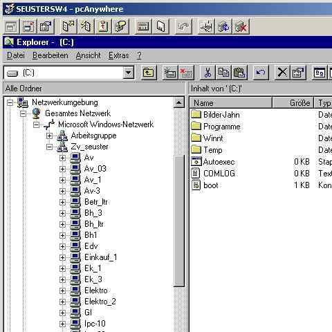

uemit 10 Geschrieben 15. Dezember 2003 Autor Melden Teilen Geschrieben 15. Dezember 2003 Hallo, Danke für deine schnelle antwort. Mit der Client Rechner kann ich die gesamte Netzwerk sehen (Anlage einen siehe JPG). Die DC Server kann ich auch eine ping setzen bzw. die freigegebene resourcen kann ich zugreigfen. aber wenn ich in die Domäne mich intergrieren möchte kam einer fehlermeldung es konnte keine Domäne gefunden werden. Ich melde nich richtig mit Benutzername sowie Passwd an aber ich verstehe nicht wieso es auf einmal nicht geht. Sicherheitshalber habe ich in der Client rechner in die lmhorst bzw. Host die namensauflösung zur dieser Server eingetragen aber vergebens. übesehe ich vielleicht kleinigkeit. ?? danke vorraus Zitieren Link zu diesem Kommentar

OliverGugel 10 Geschrieben 19. Dezember 2003 Melden Teilen Geschrieben 19. Dezember 2003 Hallo Ich habe etwas Verständigungsprobleme: Die NT Clients haben eine 10er Netzadresse Der Server hat eine 172er Netzadresse Ist das richtig?? Bei normalen Einstellungen kanndas nicht gehen, das der NT Client über Netbios / Wins versucht seinen DC zu finden. Diese Broadcast gehen nicht so einfach über Router hinweg. Wieso ist die Aufteilung so?? Cheke mal an einem PC bei dem es geht ob es einen Eintrag in der LMHOST gibt. Dort kannst du solche einträge setzten damit die Namensauflösung klappt. Zitieren Link zu diesem Kommentar
grizzly999 11 Geschrieben 19. Dezember 2003 Melden Teilen Geschrieben 19. Dezember 2003 Viel besser noch: einen WINS-Server aufsetzen und die Clients zu WINS-Clients machen. grizzly999 Zitieren Link zu diesem Kommentar
