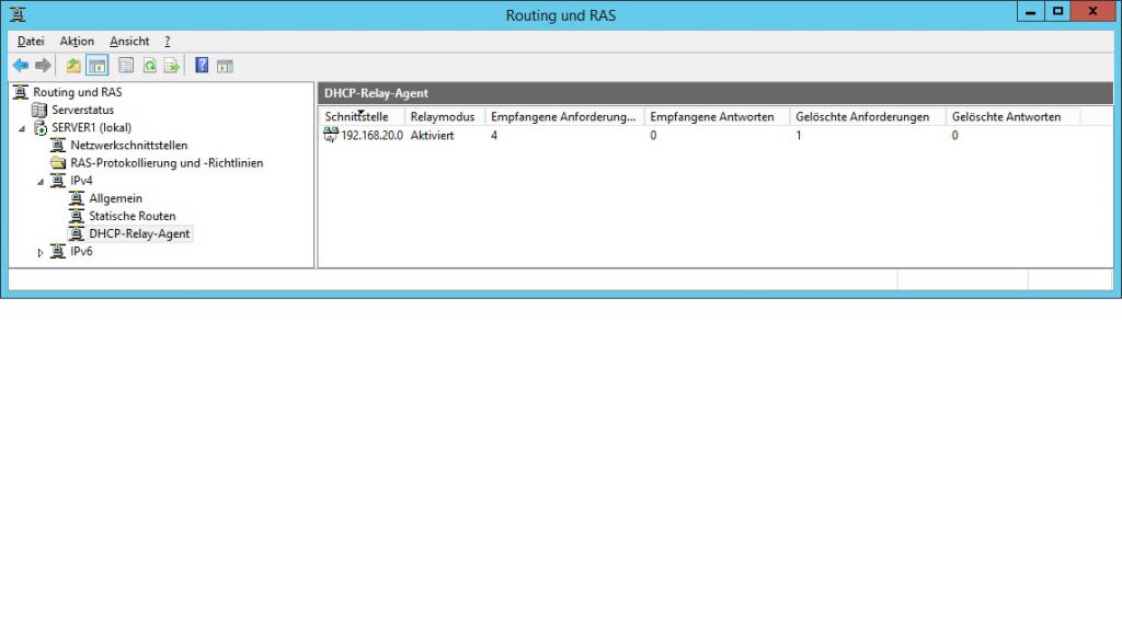

Aber es geht mehr darum, dass ich mein Problem lösen möchte. Ich komme damit bis zum Relay Agent, der die Anfragen zum Teil löscht.
Ich füge mal ein Screenshot ein.
bearbeitet von kkkap
