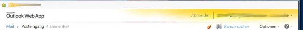

fredy 10 Geschrieben 23. Oktober 2014 Melden Geschrieben 23. Oktober 2014 Hallo Ich habe zwei Exchange Server 2010 mit aktuellem Patch. Bei einem zeigt es die "schöne" Darstellung an, beim anderen eine alte, nicht so komfortable. (s. Bilder) Wo kann ich das ändern? Danke für Eure Hilfe. Gruss Fredy Zitieren
NilsK 3.001 Geschrieben 23. Oktober 2014 Melden Geschrieben 23. Oktober 2014 Moin, OWA Light wird angezeigt, wenn Exchange den Browser nicht als aktuell erkennt oder wenn der User es explizit bei der Anmeldung auswählt. Vor einiger Zeit war Exchange 2010 noch nicht in der Lage, den IE11 zu erkennen und hat diesem immer OWA Light gezeigt. Das ist mit neueren Patches aber behoben. Bleiben also noch ein nicht erkannter Browser oder die manuelle Auswahl als übliche Gründe. Gruß, Nils Zitieren
RobertWi 81 Geschrieben 23. Oktober 2014 Melden Geschrieben 23. Oktober 2014 Ergänzung: Es kann auch sein, dass der Anwender in den Optionen unter "Einstellungen -> Allgemein" die "Einstellungen für Blinde und Personen mit eingeschränktem Sehvermögen verwenden" aktiviert hat. Das sieht dann genauso aus.Sollte das wirklich wie von Dir beschrieben am Server liegen (die Ansicht sieht also beim gleichen Anwender auf beiden OWAs unterschiedlich aus, dann wirf mal einen Blick in die Eigenschaften der OWA-Webseite in der EMC. Auf dem Reiter "Segmentierung" gibt es eine Einstellung, die sich "Premium-Clients" nennt. Zitieren
fredy 10 Geschrieben 23. Oktober 2014 Autor Melden Geschrieben 23. Oktober 2014 Hallo Robert Es war die Blinden Einstellung. Wie auch immer die dort reinkam. :) Besten Dank. Premium Clients ist aktiviert. Hoffe, das ist gut so. Gruss Fredy Zitieren
NorbertFe 2.197 Geschrieben 23. Oktober 2014 Melden Geschrieben 23. Oktober 2014 Die kommt da rein, wenn User alles abhaken was bei drei nicht auf den bäumen ist. Beim ersten Aufruf des owa wird jeder Nutzer gefragt. Zitieren
