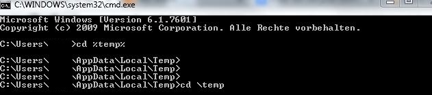

steckerleiste 0 Geschrieben 24. Oktober 2014 Autor Melden Geschrieben 24. Oktober 2014 (bearbeitet) Also, das mit dem tokens geht, nur habe ich das & set GWIP=%GWIP: =% raus genommen, und ping %GWIP% genommen. Funktioniert so wie ich das möchte.... mit %TEMP% komme ich aber nicht dahin wo ich hin möchte... siehe dazu bitte im Anhang ich möchte nicht nach appdata\temp sondern nach c:/temp LG bearbeitet 24. Oktober 2014 von steckerleiste
Sunny61 839 Geschrieben 24. Oktober 2014 Melden Geschrieben 24. Oktober 2014 mit %TEMP% komme ich aber nicht dahin wo ich hin möchte... siehe dazu bitte im Anhang ich möchte nicht nach appdata\temp sondern nach c:/temp Und weshalb muss es C:\Temp sein? Was ist daran anders? Soll es Benutzer übergreifend sein? Wenn du/ihr eine einheitliche Verzeichnisstruktur dafür braucht/haben wollt, dann leg sie per Script an. Zuerst prüfen ob schon alles vorhanden ist, wenn nein, anlegen.
steckerleiste 0 Geschrieben 24. Oktober 2014 Autor Melden Geschrieben 24. Oktober 2014 Und weshalb muss es C:\Temp sein? Was ist daran anders? Soll es Benutzer übergreifend sein? Wenn du/ihr eine einheitliche Verzeichnisstruktur dafür braucht/haben wollt, dann leg sie per Script an. Zuerst prüfen ob schon alles vorhanden ist, wenn nein, anlegen. Letzten Endes hast du recht. Jedoch sind die Mitarbeiter daran gewöhnt, alles in c:/temp zu schieben, finden, usw.. da bietet es sich an den ordner dahin zu legen. ist einfach zur gewohnheit geworden ;)
