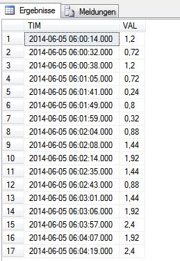

Archimos 0 Geschrieben 7. November 2014 Melden Geschrieben 7. November 2014 Hey Leute,ich habe eine sehr komplizierte Frage. Ich habe auch leider sehr wenig Ahnung von Microsoft SQL Mangement Studio 2012, weshalb, wenn ihr eine Lösung habt, es mir bitte ausführlich erklären müsst (danke schon mal im Vorraus!)Es geht um Winddaten (VAL) um ca. 4Millionen. Davon ist in einer Spalte der Zeitstempel (TIM) nach dem Muster:2014-06-05 06:00:14.000 (Datum Uhrzeit) angeben. In der anderen Spalte die Windgeschwindigkeit zu dem Zeitpunkt (von 0 bis max 15 m/s oder höher). ich möchte Zwei Dinge jetzt tun: Zuerst möchte ich das es alle doppelten oder sogar dreifachen Minuten Werte zusammen gefasst werden. Sprich das ich Minuten Werte habe und nicht Sekunden Werte. Für die Messwerte bedeutet dies, dass die Werte gemittelt werden müssen. Im nächsten Schritt möchte ich wenn nun für ein Minutenblock kein Messwert existiert, dass hier Interpoliert (zwischen dem vorherigen Wert und dem nächsten Wert) wird. Ist das mit SQL möglich? Und wenn ja wie sieht die Lösung aus?Gruß Archimos
