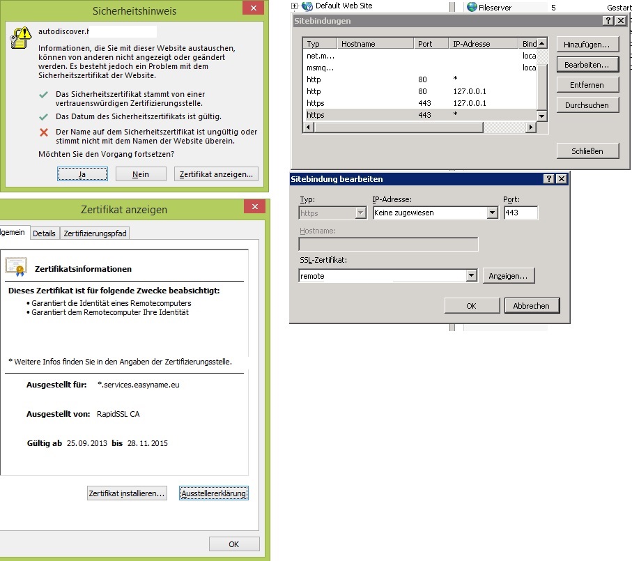

Michi777 12 Geschrieben 4. Dezember 2014 Melden Geschrieben 4. Dezember 2014 (bearbeitet) Liebe Community! ich bekomme seit heute (testweise * Binding für http & https unter IIS Default Website gelöscht, weil ohnehin eines mit localhost aktiv war) Seit dem kommt immer dieser lästige\unnötige autodiscover.domäne.at Sicherheitshinweiß, der früher nie da war. Alle Clients sind im internen Netz und in der Domäne, somit brauche ich doch keinen DNS Eintrag beim Provider oder ein globales Zertifikat... Weiß nicht wie ich das wegbekommen soll, bitte um Hilfestellung. ...z.B. autodiscover außer Kraft setzen bzw. intern halten wo keine Zertifizierung notwendig ist? Im Anhang Screenshots dazu. PS: Wenn ich selbstsignierte Zertifikate machen will, hänge ich immer beim Schritt des Abschlusses, die .cer Datei kann ich nicht erstellen, umwandeln Vielen Dank! bearbeitet 4. Dezember 2014 von Michi777 Zitieren
Sanches 22 Geschrieben 4. Dezember 2014 Melden Geschrieben 4. Dezember 2014 Hi, welche Exchangeversion ist im Einsatz? Nutzt du auch Split-DNS? Jedoch scheint dein Wildcard-Zertifikates nicht ganz zu passen (zumindest laut deinen Daten). Laut Screenshot ist dies für *.services.easyname.eu vorgesehen, du gibst jedoch "autodiscover.domäne.at" an - da passen schon die Hauptdomains nicht. Wenn die Konstellation so vorhanden ist, meckert Outlook korrekt ... Gruß Sebastian Zitieren
Michi777 12 Geschrieben 4. Dezember 2014 Autor Melden Geschrieben 4. Dezember 2014 Exchsnge 2010 uns von Split DNS weiß ich nichts. was soll ich nun machen um diese Meldung wegzubekommen? Zitieren

NeMiX 76 Geschrieben 4. Dezember 2014 Melden Geschrieben 4. Dezember 2014 Entweder das Binding wieder anpassen oder Split-DNS korrekt konfigurieren (hier eine bebilderte Anleitung: http://www.petenetlive.com/KB/Article/0000830.htm) Zitieren

Michi777 12 Geschrieben 5. Dezember 2014 Autor Melden Geschrieben 5. Dezember 2014 (bearbeitet) Okay, bin in der SBS Konsole. Ausgestellt ist es wurde remote.webmail.xxx.at und Aussteller ist "Domäne-Servername-CA", das wäre auch was im IIS dem Binding hinzugefügt ist. Dieses Zertifikat deckt somit unser Gateway ab d.h. wenn ich dieses im IIS ändere kommt auch eine Sicherheitswarnung hierfür. Was nun? bearbeitet 5. Dezember 2014 von Michi777 Zitieren

Michi777 12 Geschrieben 11. Dezember 2014 Autor Melden Geschrieben 11. Dezember 2014 Wieso hat mir denn keiner die einfach formulierte Lösung genannt: Autodiscover zeigt auf externe IP (77.xx.) deshalb setze intern einen DNS Eintrag auf eine LAN IP. ...sondern nur "Split DNS", wozu man nur unverständliche englische Allgemeinanleitungen findet? So konnte ich die Zertifikatsmeldung wegbekommen. Zitieren
