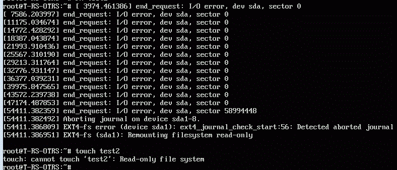

Doso 77 Geschrieben 12. Dezember 2014 Autor Melden Geschrieben 12. Dezember 2014 (bearbeitet) Test-VMs, DPM Backup der gesamten VM alle 30 Minuten. Mit Suse Linux kein Problem, keine Timeouts, kein read only file System mit den Standardeinstellungen. Selbiges auch unter Windows, keine Probleme. Bei Ubuntu kommt es dann nach einer Weile zu dem beobachteten Problem. Timeouts, Read-Only Filsystem - screenshot der Meldungen auf der Konsole im Anhang. Habe den Disk Timeout mittlerweile auf 360 Sekunden gestellt, hat nichts geholfen. bearbeitet 12. Dezember 2014 von Doso Zitieren

Doso 77 Geschrieben 17. Dezember 2014 Autor Melden Geschrieben 17. Dezember 2014 Haben nun eine Weile getestet. Der verlängerte Timeout sorgt zwar dafür das die VM nicht mehr das Dateisystem read-only schaltet, aber die i/o fehler sind weiter aufgetaucht. Ich habe folgenden Artikel in einem vielleicht ähnlich gelagerten Fall gefunden: http://invalidlogic.com/2012/04/28/ubuntu-precise-on-xenserver-disk-errors/ Nachdem ich bei Ubuntu in der /etc/fstab beim Root Dateisystem die Option barrier=0 hinzugefügt habe und die VM dann neu gestartet wurde, kommen die Fehler nicht mehr. Funktioniert auch ohne eine Anpassung des Timeouts. Unser SAN hat Cache und BBU, also sollte das ausschalten kein Problem darstellen. Ich weis nicht warum dies nun Problem löst, aber immerhin haben wir einen Workaround gefunden. Zitieren
