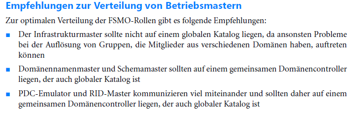

Chateau 1 Geschrieben 20. Dezember 2014 Melden Geschrieben 20. Dezember 2014 Ahh Jehova. Die Diskussion is sooo alt und eigentlich total simpel. In nahezu allen Umgebungen sollten die FSMO auf einem Server liegen und ALLE DCs sollten GC sein. Problem gelöst. Bye Norbert Wieso sagt dann Thomas Joos in seinem Buch etwas anderes: siehe Screenshot Zitieren
XP-Fan 231 Geschrieben 20. Dezember 2014 Melden Geschrieben 20. Dezember 2014 Hallo, von welcher Ausgangslage wird dort im Buch ausgegangen ? Es gibt für jede Umgebung Empfehlungen abhängig von vielen Faktoren. Was in Büchern steht wird auch von Personen geschrieben welche Ihre Kenntnisse / Erfahrungen / Meinungen dort mitteilen. ;) Zitieren
