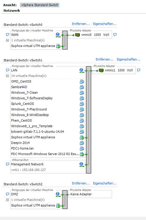

Hier ist die Zusammenstellung die ich auf der VMWARE Seite getätigt hatte:
Das gleiche würde ich nun gerne auf der Hyper-V Ecke erledigen.

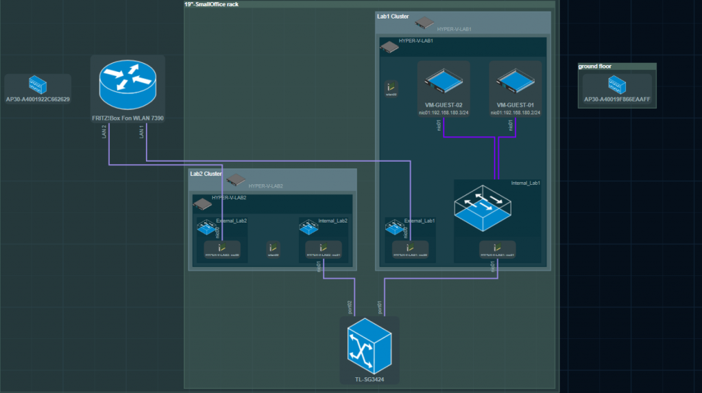

Das zweite Bild zeigt wo es hingehen soll(noch längst nicht komplett da gerade erst in Planung):

Auf VMWARE Seite hatte ich kein Problem damit den Esxi auf Exposed Host zu stellen in der FritzBox, mit Microsoftt OS sehrwohl.
Wenn ich die WAN NIC als VSwitch einrichte kommt dann keine Kommunikation daran vorbei ? Was muss beachtet werden und welche Haken dürfen beachtet werden bei der Vswitch Erstellung ?
DHCP an der Fritzbox ist deaktiviert für IPV4/6.
Wird die Feste IP vorher an der NIC eingetragen oder erst am VSwitch dann ?

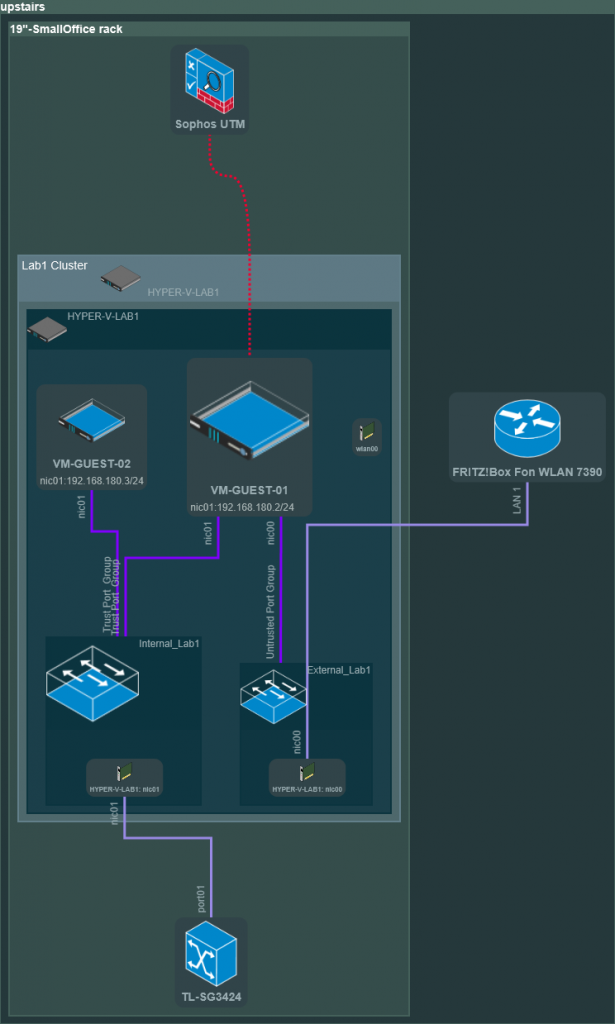

Zum besseren Verständniss habe ich das Schaubild des Netzwerkes nochmal detailierter dargestellt, mir ist aufgefallen das du vllt diese Konsteleation falsch verstanden hast weil sie von mir auch fälschlich offenbart wurde... oder halt ich noch immer einen Knoten hätte =)

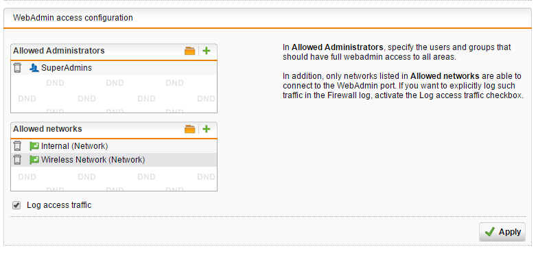

Als Zusatz sollte ich vllt noch erwähnen das auch das Mngt Interface von UTM natürlich nur ans interne LAN gebunden ist:
