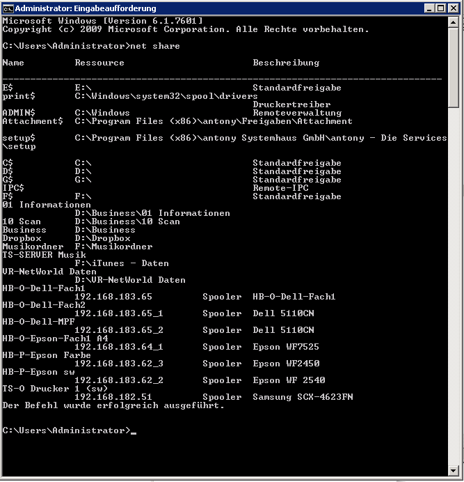

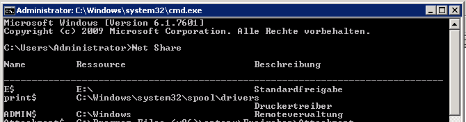

lefg 276 Geschrieben 26. Dezember 2014 Melden Teilen Geschrieben 26. Dezember 2014 (bearbeitet) Es gibt mehrer Möglichkeiten, eine ist, an der Eingabeaufforderung einzugeben Net Share Es zeigt alle Freigaben an, Ordner und Drucker, auch verborgene Freigaben. Als die Drucker gelöscht wurden, war da jeweils ein Freigabesymbol vorhanden? Bei 2008 wohl wohl ein Sybolbild mit zwei Personen. bearbeitet 26. Dezember 2014 von lefg Zitieren Link zu diesem Kommentar

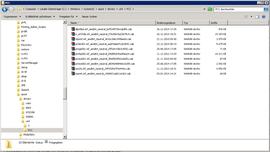

MFT 0 Geschrieben 26. Dezember 2014 Autor Melden Teilen Geschrieben 26. Dezember 2014 Hi, ich habe nochmal bisschen rumgeschnüffelt und folgendes gefunden (siehe Anhang). Weiß aber nicht ob das was damit zu tun hat.... Ja, da war jeweils ein Fraigabesymbol dran... Habe jetzt mal "Net Share" ausprobiert und da wird der Ordner aus meinem ersten Bild aufgeführt. Hat das was damit zu tun? Zitieren Link zu diesem Kommentar
lefg 276 Geschrieben 26. Dezember 2014 Melden Teilen Geschrieben 26. Dezember 2014 (bearbeitet) Nun, die cab`s können dort ruhig gebunkert sein, die fressen so kein Brot. Die drei verborgenen Freigaben wie E$ sind Standard, es sind administrative Freigaben. Was ist aber noch darunter? Wenn an die Drucker freigegeben waren und gelöscht wurden, dann bleiben die Freigaben weiterhin in der Registry vorhanden. Net share zeigt vorhandenen freigaben an, damit sind diese aber auch löschbar. Man kann natürlich auch den Registryeditor regedit benutzen und die Freigaben in der Registry löschen. Die Beschreibung und Syntax für Net Share bekommt man mit net share /? Oder auch mit Google. Auch wie mdie Freigaben und wo mit regedit in der Registry gelöscht werden können, ist im Web auffindbar. bearbeitet 26. Dezember 2014 von lefg Zitieren Link zu diesem Kommentar

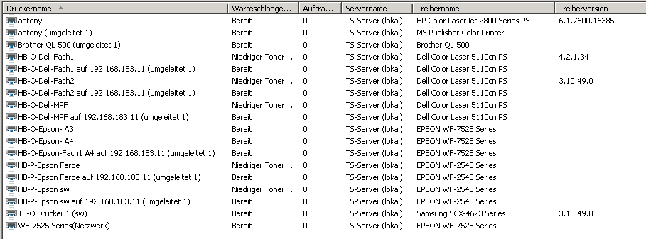

MFT 0 Geschrieben 26. Dezember 2014 Autor Melden Teilen Geschrieben 26. Dezember 2014 Da sind die, die ich neu installiert habe. Die "alten" sind nicht dabei.... Hat das vielleicht was mit den "Umleitungen" zu tun? Was "Umleitung" auch immer heißen mag! Denn bei denen die keine Umleitung habe (z.B. HB-O-Epson A3 oder A4) passiert das nicht, die werden nur einmal installiert.. Zitieren Link zu diesem Kommentar

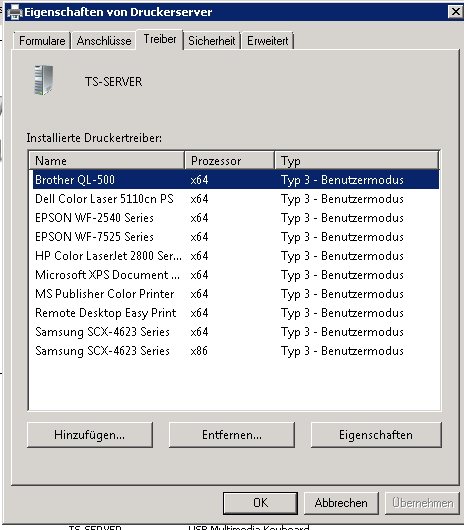

lefg 276 Geschrieben 26. Dezember 2014 Melden Teilen Geschrieben 26. Dezember 2014 Das verunsichert mich jetzt ein wenig. Ich muss allerdings gestehen, ich habe mit 2008 in dieser Hinsicht keine Erfahrung wie vorher mit 2003. Wir könnten und etwas anderes anschauen. In Geräte und Drucker einen Drucker markieren, dann sollte oben in der Leiste der Bezeichner Druckservereigenschaften auftauchen. Dahinter gibt es unter anderem die Register Anschlüsse und Treiber. Falls dort die Drucker noch notiert sind, dann entfernen. Zitieren Link zu diesem Kommentar
MFT 0 Geschrieben 26. Dezember 2014 Autor Melden Teilen Geschrieben 26. Dezember 2014 Ups, okay, dass mit den "Umleitungen" hat sich gerade geklärt. Das war weil ich über den Desktopremote auf den Server zugegriffen habe :-) Also bei den Anschlüssen sind nur die definitiv aktiven aufgelistet. Bei den Treibern ähnlich... Zitieren Link zu diesem Kommentar
