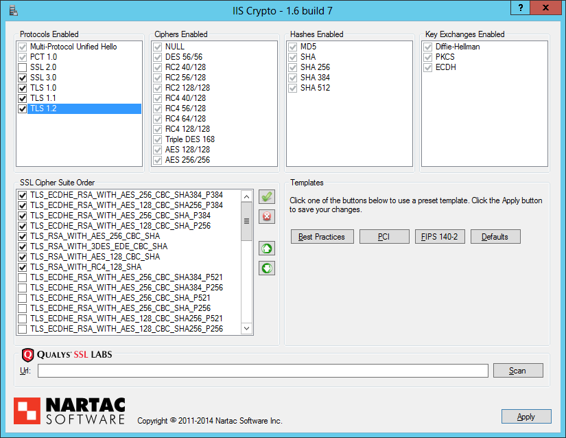

RobertWi 81 Geschrieben 13. Januar 2015 Melden Geschrieben 13. Januar 2015 Moin, teste mal, ob TLS bei dem Server überhaupt aktiviert ist: http://support.microsoft.com/kb/2709167/en-us Ich benutze zur Config der gerne das hier: https://www.nartac.com/Products/IISCrypto/ Zitieren
bill_mustermann 1 Geschrieben 13. Januar 2015 Autor Melden Geschrieben 13. Januar 2015 (bearbeitet) Hallo, also laut dem Tool ist alles aktiviert. In der Registry habe ich auch nochmal nachgesehen, da passt auch alles. Allerdings habe ich da keine Schlüssel names Client sondern nur Server. Mein Aufruf: .\sslyze\sslyze.exe mx.xxxxxxxxxxxxxxx.eu:2525 --regular --starttls=smtp TLSV1_2 Cipher Suites: Server rejected all cipher suites. gruesse bearbeitet 13. Januar 2015 von bill_mustermann Zitieren
