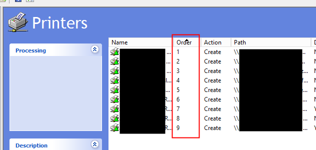

dawillge 0 Geschrieben 20. Februar 2015 Melden Teilen Geschrieben 20. Februar 2015 Hallo, ich habe ein Problem bei der Einrichtung von Druckern per GPO. Ich habe die GPO erstellt und auch an die User zugewiesen. Allerdings bekomme ich folgenden Fehlercode beim Zuweisen des Default Druckers: 0x80070709 Dazu gibt es ja auch ein Microsoft Artikel: https://support.microsoft.com/kb/2787598 Kurz zusammengefasst steht dort, dass der Drucker noch nicht verbunden ist, wenn er als Default gesetzt werden soll. Es gibt leider keinen HotFix von Microsoft... Wenn ich nach dem einmaligen Login des Users, bei ihm per Hand die Drucker lösche, wird der Standard Drucker beim nächsten Start korrekt zugewiesen. Wenn ich dies nicht mache, ist ein lokaler Drucker dauerhaft Standard. Jemand schon diesen Fehler gehabt und wenn ja wie gelöst? Was ich schon probiert habe: Auf dem TerminalServer, wo der Login geschieht folgenden Registry-Key gesetzt, damit die Drucker beim Logout entfernt werden: HKLM\SOFTWARE\Microsoft\Windows NT\CurrentVersion\Print\Providers\Client Side Rendering Print Provider --> DOWRD: RemovePrintersAtLogoff --> 1 Leider ohne Erfolg. In der Drucker GPO habe ich als erstes Objekt (Order Nummer 1) einen Drucker erstellt, welcher alle vorhanden Shared Drucker löscht. Leider ohne Erfolg. In Der Drucker GPO habe als "Action" bei den Standard Druckern "Update" anstatt "Create" eingetragen. Leider ohne Erfolg. Weiß nicht, was ich noch probieren kann. Eventuell den Default Drucker per Registry zuweisen? Eventuell ist ja etwas ganz simples der Fehler und jemand hat die zündende Idee. Falls ihr mehr Informationen braucht gerne melden ;) Kurz zur Infrastruktur: PrintServer Win Server 2008R2 Terminalserver: Win Server 2008R2 Vielen Dank im Voraus! Gruß Zitieren Link zu diesem Kommentar

dawillge 0 Geschrieben 20. Februar 2015 Autor Melden Teilen Geschrieben 20. Februar 2015 Ja genau, per GPP. Was meinst du mit Ausführungsreihenfolge? Die Order, wie er die Drucker hinzufügt (siehe Screenshot)? Wenn ja, dort sind die Standard als letzte Elemente eingetragen. Allerdings lasse ich sie nur einmal als Default hinzufügen, und nicht einmal normal und später nochmal als Default. Zitieren Link zu diesem Kommentar
Weingeist 159 Geschrieben 20. Februar 2015 Melden Teilen Geschrieben 20. Februar 2015 (bearbeitet) Nun mit Create dürfte er seine Mühe haben denke ich. Nimm mal Ersetzen / Aktualisieren (Ist nen Unterschied) Alternativ kannst auch erstmal alle Printer löschen lassen und jeweils neu erstellen. Nach ein paar Monaten kannst Dann umstellen (wenn sich vermutlich jeder mal überall angemeldet hat wo er schon war). Was passiert wenn Du den Standard etwas vorziehst? Gleiches Problem? Oder per Update mit einem zweiten Befehl am Ende setztst? bearbeitet 20. Februar 2015 von Weingeist Zitieren Link zu diesem Kommentar
daabm 1.366 Geschrieben 21. Februar 2015 Melden Teilen Geschrieben 21. Februar 2015 Mit Create funktioniert das Setzen des Standarddruckers garantiert nicht - das wird nur ausgeführt, wenn der jeweilige Drucker _noch nicht_ vorhanden ist. Update nehmen, dann klappt es auch mit dem Nachbarn :) Zitieren Link zu diesem Kommentar
dawillge 0 Geschrieben 21. Februar 2015 Autor Melden Teilen Geschrieben 21. Februar 2015 Danke schon mal! Ich bin mir zwar recht sicher, dass ich es auch schon mit Update probiert hatte, werde dies am Montag allerdings nochmal durchspielen und eventuelle Fehler dann posten. Gruß Zitieren Link zu diesem Kommentar
dawillge 0 Geschrieben 23. Februar 2015 Autor Melden Teilen Geschrieben 23. Februar 2015 Sorry für den Doppelpost aber sonst geht das vermutlich unter. Also es funktioniert jetzt wie folgt: Habe die Standard Drucker auf "Update" gestellt, so dass wirklich bei jedem Start geprüft wird. Das hat nicht direkt funktioniert, ich musste erst noch "Run in logged-on's security context" deaktivieren (ist bei uns normalerweise aktiviert). Vielen Dank an alle für die Hilfe! Gruß Zitieren Link zu diesem Kommentar
