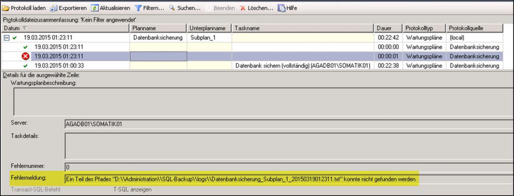

Die logfiles der Vollsicherung nicht.  Im Verlauf der Vollsicherung habe ich diese Meldung: "Ein Teil des Pfades D:\Administration\SQL-Backup\logs\Name_der_logdatei.txt konnte nicht gefunden werden".

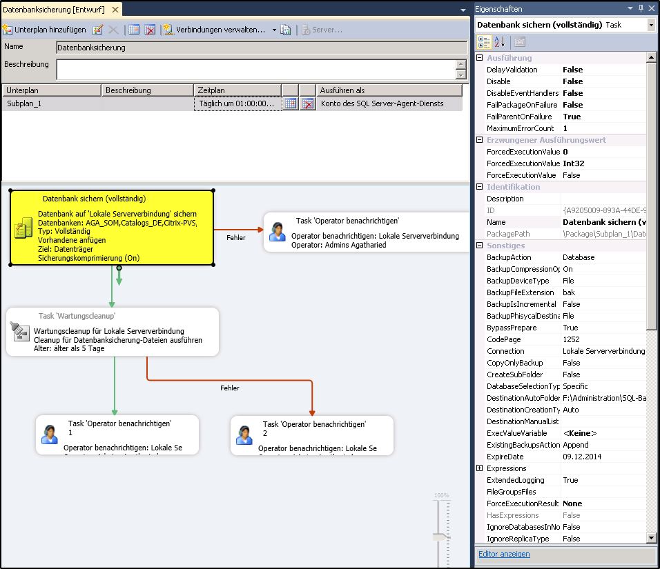

Im Anhang ein Screenshot. Die Sicherung besteht aus drei Zeilen. Die erste ist die Sicherung selbst, die zweite eben dieser Fehler und in der dritten wird eine Benachrichtung verschickt.

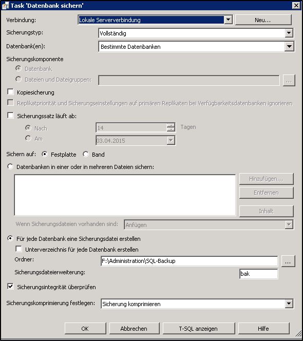

Aber wo das eingestellt sein soll, kann ich leider nach wie vor nicht finden. Ich denke schon, dass ich genau an der von dir genannten Stelle nachschaue. Im Screenshot1 sind alle Tasks des Datenbanksicherungs-Wartungsplans zu sehen, im Screenshot2 die Einstellungen des Tasks "Datenbank sichern".
Und auch wenn ich mir den SQL-Befehl des Tasks "Datenbank sichern" anzeige (Button T-SQL anzeigen), kommt darin das ominöse Verzeichnis nicht vor.

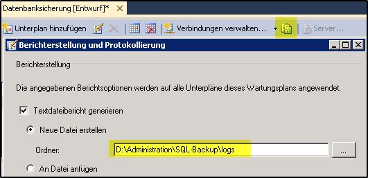

wie gesagt, ich habe keinen SQL Server bei der Hand. Aber auffindbar sollte das schon sein. Anders als ich es in Erinnerung hatte, wohl doch nicht in den einzelnen Steps, sondern für den Plan als ganzen.
[Maintenance Plan (Reporting and Logging Page)]
https://msdn.microsoft.com/en-us/library/ms180370%28v=sql.110%29.aspx

Hurra. Den Button (Berichterstellung und Protokollierung) hab ich wohl bisher übersehen. :nene:
Und dort find ich auch mein Verzeichnis.
