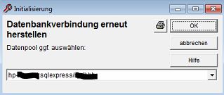

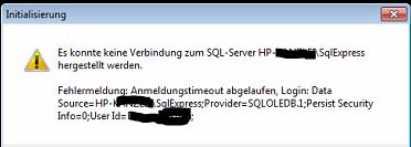

g202e 0 Geschrieben 22. März 2015 Melden Geschrieben 22. März 2015 (bearbeitet) Hallo, der im Titel genannte Fehler tritt seit ca. 2 Wochen bei der erstmaligen Verbindungsaufnahme zu einem MS SQL Express 2005 auf, welcher unter Win7Prof32bit auf einem HP Proliant Gen7 läuft. Ich würde jetzt nicht unbedingt über die Aktualität der Hard- u. Software diskutieren wollen; es ist klar, dass da demnächst mal etwas geschehen muss. Momentan funktioniert die Anwendung bis auf diese nervige Meldung einwandfrei und vor ca. 2 Wochen störte nicht einmal diese. Zu dem Zeitpunkt war es erforderlich, eine teilweise Umstellung des Netzwerkes vorzunehmen: Bis zu der Zeit hatten wir zwei getrennte Netze mit je 2 PC(Win7), welche als einzigen Schnittpunkt den o. g. HP Proliant hatten, auf welchem der SQL-Server läuft. Eine der zwei vorhandenen Fritzboxen wollte plötzlich nicht mehr mitspielen und so wurde aus 2 Netzen ein gemeinsames; es wurden lediglich ein paar Kabel umgesteckt einer der beiden Netzwerkadapter des HP deaktiviert und alles lief wieder. Allerdings tritt seit diesem Umbau die Meldung auf; jedoch nicht regelmäßig und nicht bei allen PC und eben auch nur einmal pro PC. Im Anhang habe ich zwei Screenshots platziert, welche die zwei Meldungen zeigen. Es geht um eine Anwaltssoftware namens a-jur, welche für den MS SQL-Server geschrieben wurde; diese bietet nach der Fehlermeldung an, die "Datenbankverbindung erneut herzustellen", was auch regelmäßig erfolgreich ist. Danach tritt die Meldung nicht mehr auf, bis man (z. B. am nächsten Tag) erneut erstmalig eine Verbindung zum Server aufbaut. Alles, was so über eine schnelle Suche im Netz findet, habe ich durch: Dienste laufen, Server u. Serverbrowser sind in der Windows-FW des Servers mit den Ports TCP1433/UDP1434 genehmigt. Und nochmal: Es hat alles funktioniert vor der kleinen Änderung, welche darin bestand, auf zwei von vier PC das Subnetz von 192.168.178.x auf 12.168.179.x zu ändern. Der Fehler tritt jedoch nun auch auf den PC auf, wo NICHTS geändert wurde. Dieses Forum stand bei einer Suche nach "SQL + Forum" ziemlich weit oben und der Name suggeriert mir, dass hier Leute unterwegs sind, die sich eventuell mit den Feinheiten der Software auskennen. Ich vermute, dass es irgendwo eine Zeiteinstellung geben wird, welche diesen Timeout auslöst. Ich hoffe jetzt darauf, dass mir hier jemand sagen kann, an welcher Schraube ich drehen muss. Falls ich noch Fakten zu liefern habe: bitte einfach fragen. Vielen Dank. Nach Klick auf OK kommt die nächste Meldung wenn diese mit OK bestätigt wird, startet die Anwendung und funktioniert ab dann problemlos. bearbeitet 22. März 2015 von g202e Zitieren

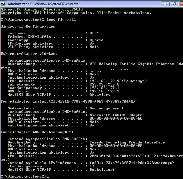

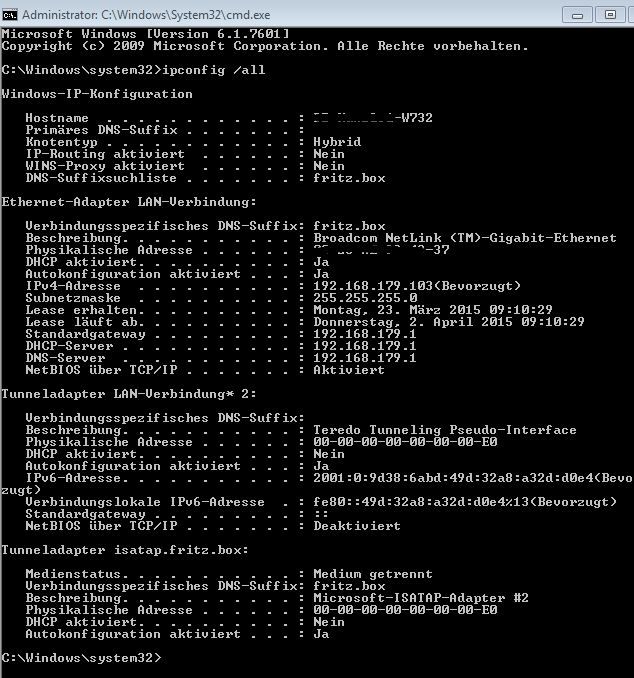

g202e 0 Geschrieben 23. März 2015 Autor Melden Geschrieben 23. März 2015 (bearbeitet) Hallo und vielen Dank für deine Antwort. Da ich z. Zt. nur per Surfstick online bin und in der Kanzlei gearbeitet wird, verzeihe bitte meine Bilderparade. Dass du mir sogar das notwendige Kommando vorgegeben hast, habe ich erst wahrgenommen, als mein Screenshot bereits "im Kasten" war. Ich hoffe, dass alle relevanten Angaben sichtbar sind. Hier der Output vom Server: Bei der Frau Anwältin sah es vor wenigen Minuten so aus: Gestern war es auf demselben PC dreimal in Folge möglich, sich nach einem Neustart OHNE Fehlermeldung am SQL-Server anzumelden. Heute trat auf allen bisher aktiven Geräten der Fehler wieder auf. Vielleicht/hoffentlich ist das ja nur eine Kleinigkeit? bearbeitet 23. März 2015 von g202e Zitieren
Sunny61 823 Geschrieben 23. März 2015 Melden Geschrieben 23. März 2015 Welche IP hatte der Client und welche der SQL Server vorher? Geh doch mal in den SQL Server-Konfigurations-Manager. Prüf dort nach ob auch wirklich überall die korrekte IP drin steht. Auch sollte nur korrekte IP drinstehen, die alte darf dort nicht mehr erscheinen. Geh nach dieser Anleitung vor: Auf welchem Port läuft mein SQL Server (Express) 2008 R2? Oder: warum bekomme ich keine Verbindung? Welche Sicherheitssoftware läuft auf den beteiligten PCs? 1 Zitieren
