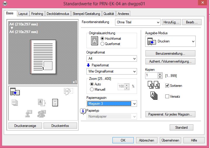

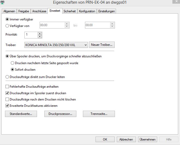

MHenning 11 Geschrieben 31. März 2015 Melden Geschrieben 31. März 2015 Hallo Zusammen, warum nehmt Ihr denn nicht den Standard? Ich hab hier ein Konica Minolta mit 4 Schächten. Also auf dem Printserver 4 Drucker eingerichtet. Jetzt kann ich bei jedem der Drucker auf dem Printserver "Standardeinstellungen" definieren. Im Bild unten links auf Standardwerte gehen Alle Werte die ich hier definiere werden auch demjenigen mitgegeben, inklusive Schachtangabe. Dann kann Du den Leuten eben genau den Drucker mit dem richtigen Schacht zuweisen den Sie haben wollen bzw. sollen. Fertig. 1

CeDeZ 0 Geschrieben 9. April 2015 Autor Melden Geschrieben 9. April 2015 Hallo Zusammen, warum nehmt Ihr denn nicht den Standard? Ich hab hier ein Konica Minolta mit 4 Schächten. Also auf dem Printserver 4 Drucker eingerichtet. Jetzt kann ich bei jedem der Drucker auf dem Printserver "Standardeinstellungen" definieren. Im Bild unten links auf Standardwerte gehen Druckereigenschaften.JPG Alle Werte die ich hier definiere werden auch demjenigen mitgegeben, inklusive Schachtangabe. Standardwerte Druckereigenschaften.JPG Dann kann Du den Leuten eben genau den Drucker mit dem richtigen Schacht zuweisen den Sie haben wollen bzw. sollen. Fertig. Perfekt! Danke! Ein Nachtrag, man schaue nach dem grafischen Userinterface printbrmui, geht auch von der Kommandozeile. Sehr gut, das ist auf jeden Fall ne Erleichterung und hilft mir weiter. Vielen Dank! :-)
