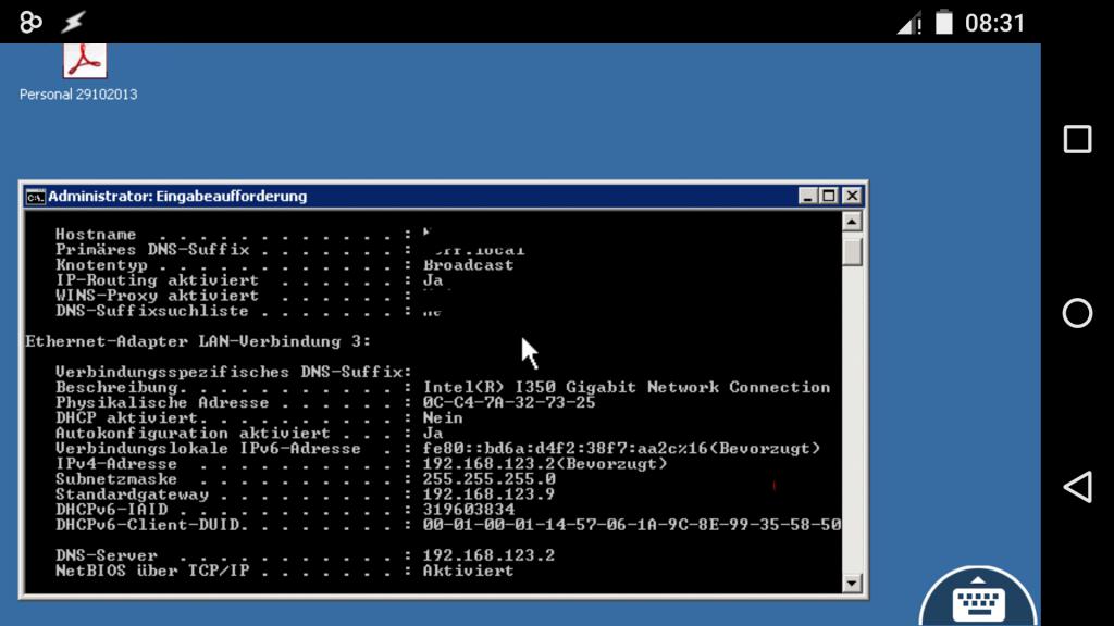

Kathmai 0 Geschrieben 31. März 2015 Autor Melden Geschrieben 31. März 2015 (bearbeitet) Hallo,also laut Logs der Fritzbox sind keine Verbindungsabbrüche vorhanden.Als Anhang mal ein Screenshot von ipconfig.Mehr kann ich momentan nicht machen. Hab den Screenshot mit Handy und Teamviewer gemacht. Bissl umständlich das ganze...Bin ab 15 Ujr wieder im Büro. MFG. Thomas bearbeitet 31. März 2015 von Kathmai Zitieren
Sunny61 823 Geschrieben 31. März 2015 Melden Geschrieben 31. März 2015 Und wie sieht die Einstellung auf dem SBS im DNS-Server aus? Sind Weiterleitungen konfiguriert? Wenn ja, wohin? Was ist mit den restlichen Hinweisen/Fragen? Zitieren

Kathmai 0 Geschrieben 31. März 2015 Autor Melden Geschrieben 31. März 2015 (bearbeitet) Nein, es fehlt noch was: Ist die Firmware der FB aktuell? Treiber und Firmware des Servers aktuell? Sorry, ja. Firmware von FB 7490 (06.24) ist aktuell. Vom Server auch. Board ist ein Supermicro X10SRI-F. Aktuelle Updates mussten vor dem Clonen schon für Universal Restore bereitgestellt werden. Sind alle auf dem aktuellsten Stand. Hier noch ein paar Screenshots aus der Ereignisanzeige - hab mittlerweile versucht die dynamisch vergebene IPv6 Adresse als feste zu vergeben. Fliegt aber immer wieder raus. Und laut "Dienste" ist der DHCP Server gestartet aber bei Ipconfig / all steht bei DHCP Aktiviert "Nein" da. Die Fehlermeldung: Der DHCP-Dienst wird auf einem Domänencontroller ausgeführt und verfügt über keine Anmeldeinformationen,die für die Verwendung mit dynamischen DNS-Registrierungen, die vom DHCP-Dienst initialisiert sind, konfiguriertsind. Dies ist keine empfohlene Sicherheitskonfiguration. Anmeldeinformationen für dynamische DNS-Registrierungenkönnen an der Befehlszeile mit "netsh dhcp server set dnscredentials" oder mit Hilfe des DHCP-Verwaltungsprogramms konfiguriert werden. Wurde auch behoben. Anmeldeinformationen wurden hinterlegt. Fehler beim DNS-Server (Datum und Zeit nicht beachten... Fehler ist immer noch der gleiche ab Screenshot vom falschen Datum/Uhrzeit gemacht): Fehler beim DHCP: IPv6 Adresse wie hier bei IPConfig ersichtlich die dynamisch zugewiesene wurde als feste eingestellt. Neustart... -> zeigt wieder das, daß eine feste IPv6 zugewiesen werden soll. Und noch mal die IPConfig: mfg Thomas bearbeitet 31. März 2015 von Kathmai Zitieren
