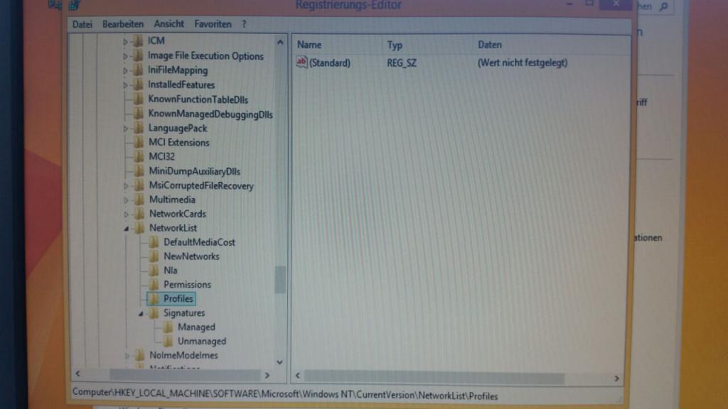

vir2ell 0 Geschrieben 14. April 2015 Autor Melden Teilen Geschrieben 14. April 2015 Danke Sunny, aber die Anleitung funktioniert in meinem System leider nicht. Vielleicht habe ich vergessen zu erwähnen, dass noch keiner der Rechner Internet gesehen hat, und somit auch keinerlei Updates bezogen wurden. Über die Registry komme ich bis "HKEY_LOCAL_MACHINE\SOFTWARE\Microsoft\Windows NT\CurrentVersion\NetworkList\profiles\". Danach ist schluss. Dort wird mir nur eine Datei vom Typ REG_SZ angezeigt mit einem nicht festgelegten Wert. Ich habe auch schon versucht, das Netz auf andere Wege umzustellen. Beispielsweise am Server direkt, dass der das dann so weiterleitet?Dort habe ich mit dem Befehl "gpedit.msc" die Netzwerklisten-Manager-Richtlinien bearbeitet und unter dem Menüpunkt "Nicht identifizierte Netzwerke" den Standorttyp auf privat gestellt. Der Versuch hat nur das bewirkt, dass ich nun mit beiden Rechnern auf den Server zugreifen kann, jedoch nicht von Rechner zu Rechner oder vom Server zum Rechner. Jetzt bin ich gerade dabei eine Heimnetzwerkgruppe zu erstellen. Wenn ich es geschafft habe eine private Adresse zu bekommen werde ich mich nochmal melden. Gibt es denn noch andere Wege zum Ziel zu kommen? MfGVir2ell Zitieren Link zu diesem Kommentar

Sunny61 811 Geschrieben 14. April 2015 Melden Teilen Geschrieben 14. April 2015 aber die Anleitung funktioniert in meinem System leider nicht. Vielleicht habe ich vergessen zu erwähnen, dass noch keiner der Rechner Internet gesehen hat, und somit auch keinerlei Updates bezogen wurden. Über die Registry komme ich bis "HKEY_LOCAL_MACHINE\SOFTWARE\Microsoft\Windows NT\CurrentVersion\NetworkList\profiles\". Danach ist schluss. Dort wird mir nur eine Datei vom Typ REG_SZ angezeigt mit einem nicht festgelegten Wert. Sehr verwirrend für mich was Du da schreibst. Es gibt keine Datei in der Registry. Du *mußt* an dieser Stelle Profileinträge haben. Schau doch ma ganz genau hin: http://www.antary.de/wp-content/uploads/2013/10/netzwerkprofil_registry.png Du hast sicherlich mehrere von diesen langen Nummern die in Klammern stehen, richtig? Wenn ja, dann klick drauf, was siehst Du jetzt auf der rechten Seite? Ich habe auch schon versucht, das Netz auf andere Wege umzustellen. Beispielsweise am Server direkt, dass der das dann so weiterleitet? Nein, das klappt nicht. Nur wenn Du dein Server ein Domaincontroller ist und die Clients ebenfalls in der Domain sind. Dort habe ich mit dem Befehl "gpedit.msc" die Netzwerklisten-Manager-Richtlinien bearbeitet und unter dem Menüpunkt "Nicht identifizierte Netzwerke" den Standorttyp auf privat gestellt. Der Versuch hat nur das bewirkt, dass ich nun mit beiden Rechnern auf den Server zugreifen kann, jedoch nicht von Rechner zu Rechner oder vom Server zum Rechner. Wo ist dort? Links, rechts oder doch der Rechner hinter dir? Jetzt bin ich gerade dabei eine Heimnetzwerkgruppe zu erstellen. Wenn ich es geschafft habe eine private Adresse zu bekommen werde ich mich nochmal melden. Oje, ein Heimnetzwerk hat nichts mit dem zu tun was Du mit einem Server erreich möchtest. Mir dünkt dir fehlen die grundsätzlichsten Grundlagen. Gibt es denn noch andere Wege zum Ziel zu kommen? Es gibt immer andere Wege um zu einem Ziel zu kommen. Wir sprechen sicher nicht von den gleichen Dingen, das ist das Problem. Zitieren Link zu diesem Kommentar

vir2ell 0 Geschrieben 14. April 2015 Autor Melden Teilen Geschrieben 14. April 2015 (bearbeitet) Okay... Ja, wir scheinen wohl doch etwas aneinander vorbei zu reden. Ich habe mal ein Bild gemacht was ich in meiner Registry sehe, und ich sehe da keine weiteren Profile mehr. "Zitat vir2ell - 14 Apr 2015 - 09:50: Dort habe ich mit dem Befehl "gpedit.msc" die Netzwerklisten-Manager-Richtlinien bearbeitet und unter dem Menüpunkt "Nicht identifizierte Netzwerke" den Standorttyp auf privat gestellt. Der Versuch hat nur das bewirkt, dass ich nun mit beiden Rechnern auf den Server zugreifen kann, jedoch nicht von Rechner zu Rechner oder vom Server zum Rechner. Wo ist dort? Links, rechts oder doch der Rechner hinter dir?" Das "dort" bezieht sich auf den Server. Auf dem Server habe ich die Richtlinien umgestellt. bearbeitet 14. April 2015 von vir2ell Zitieren Link zu diesem Kommentar
