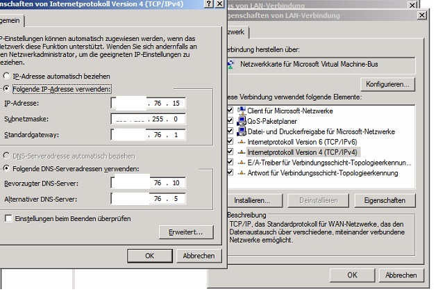

Michi777 12 Geschrieben 16. April 2015 Autor Melden Geschrieben 16. April 2015 (bearbeitet) Zweite virtuelle HDD dem Serverimage hinzufügen: Mir ist nicht ersichtlich wo ich hier die zweite .vhd hinzufügen kann - siehe Screenshot Generic Netzwerkkarte löschen: Hier habe ich einen Screenshot einer fertigen virtuellen Maschine, dort ist nur die virtuelle zu sehen. Ist das nach einer Virtualisierung anders und muss ich dort eine Netzwerkkarte löschen und nur die virtuelle auf selbige Netzwerkwerte konfigurieren? - Siehe Screenshot bearbeitet 16. April 2015 von Michi777 Zitieren
testperson 1.782 Geschrieben 16. April 2015 Melden Geschrieben 16. April 2015 Am 16.4.2015 um 11:16 schrieb Michi777: Zweite virtuelle HDD dem Serverimage hinzufügen: Mir ist nicht ersichtlich wo ich hier die zweite .vhd hinzufügen kann - siehe Screenshot Leg doch mal eine VM mit 2 Festplatten an und lass dich dann überraschen, wo diese auftaucht. Am 16.4.2015 um 07:54 schrieb Michi777: 3.Ich nahm an das ESX ein Programm anstatt ein eigenständiges System ist, das schreckt mich natürlich etwas ab und lässt mich Hyper V 2012 R2 mehr und mehr in Betracht ziehen, da dies wohl eine gewohntere Umgebung ist, was sagt ihr dazu? Ist doch eine gewohnte Umgebung ;) Am 16.4.2015 um 11:16 schrieb Michi777: Generic Netzwerkkarte löschen:Hier habe ich einen Screenshot einer fertigen virtuellen Maschine, dort ist nur die virtuelle zu sehen. Ist das nach einer Virtualisierung anders und muss ich dort eine Netzwerkkarte löschen und nur die virtuelle auf selbige Netzwerkwerte konfigurieren? - Siehe Screenshot Such nach einer P2V Migration mal in der Registry nach der IP Adresse des Servers. Dort wirst du einige Leichen finden. Zitieren
