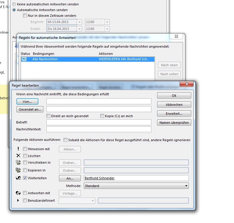

crack24 10 Geschrieben 15. April 2015 Melden Geschrieben 15. April 2015 Hallo,ich habe ein seltsames Problem mit Exchange 2013 und Outlook 2013. Wenn ein Mitarbeiter in Urlaub ist, soll eine Regel alle eingehenden Mails an einen Kollegen intern weiterleiten. Relativ simpel.Weitergeleitet werden jedoch nur Mails die von innerhalb unserer Organisation (anderen Kollegen etc.) kommen. Alle Mails von extern (Kunden, Lieferanten etc.) werden einfach nicht weitergeleitet.Hat jemand eine Idee woran sowas liegen könnte?Viele Grüßecrack Zitieren
XP-Fan 231 Geschrieben 15. April 2015 Melden Geschrieben 15. April 2015 Hallo, wie lautet die exakte Regel ? Zitieren

crack24 10 Geschrieben 16. April 2015 Autor Melden Geschrieben 16. April 2015 Ich habe mir jetzt nochmal das Exchange Message Tracking angeschaut. Dort fällt mir dann mal auf, dass die Nachricht gar nicht erst generiert wird. Die für interne Nutzer ist dort sichbar, die die nach extern gehen soll, taucht nicht auf. Obwohl im Outlook das entsprechend angehakt und eine Nachricht hinterlegt ist. Zitieren
NorbertFe 2.197 Geschrieben 16. April 2015 Melden Geschrieben 16. April 2015 Geht es generell nicht, oder nur bei einigen nicht? Geht es, wenn du ohne "Regel" nur den OOF aktivierst? Zitieren
