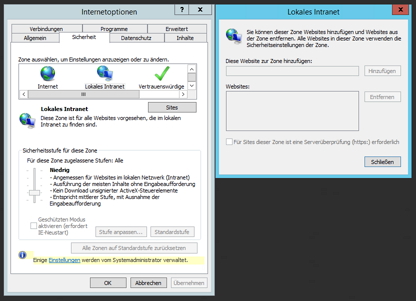

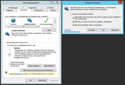

luge 10 Geschrieben 16. April 2015 Melden Teilen Geschrieben 16. April 2015 Hi Leute, habe mal wieder ein tolles Problem. Um die Sicherheitswarnungen beim Öffnen von Dateien aus dem Netzwerk zu vermeiden habe ich die lokale Domain per GPO in IE eingestellt. Das passt auch alles soweit, nur nicht auf zwei Terminalservern. Wenn sich dort ein neuer Benutzer anmeldet, muss ich erst den IE zurücksetzen damit es funktioniert. Das ganze lief dann einige Wochen und heute bekommen die Benutzer wieder alle eine Warnung. Jetzt müsste wieder jeder diese Einstellung vornehmen. Vor und nach dem Zurücksetzen werden mir unter Internetoptionen -> Sicherheit -> Lokales Intranet -> Sites auch andere Menüs angezeigt (siehe Screens). Könnt Ihr mir evtl weiterhelfen? Danke und Gruß Luge Zitieren Link zu diesem Kommentar
xedoc 10 Geschrieben 16. April 2015 Melden Teilen Geschrieben 16. April 2015 (bearbeitet) Sind in der GPO die auf den Servern liegt noch irgendwelche Einstellungen vorhanden die noch aus der "Internet Explorer Wartung"-Ära sind? Ich hatte hier ein ähnliches Phänomen und habe die GPO dann nochmal aus einer VM ohne IE10 bearbeitet, dort waren noch ein paar Einstellungen die auch ausgewertet und gesetzt wurden vorhanden. bearbeitet 16. April 2015 von xedoc Zitieren Link zu diesem Kommentar
