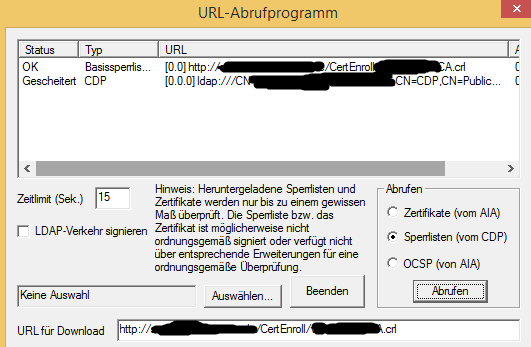

henryy 12 Geschrieben 23. April 2015 Autor Melden Geschrieben 23. April 2015 (bearbeitet) Hi @Jan, das ist ein wirklich guter Link zu dem Thema. leider komme ich aber der lösung nicht näher über certutil -URL ...... bekomme ich die Ausgabe wie in dem Bildanhang Sieht für mich erstmal so aus, als wenn der Client die CRL über HTTP abrufen kann. Die Warnung über RDP bleibt trotzdem. Prüft der RDP Client vielleicht immer nur über LDAP? IE Einstellungen sind auch korrekt und im IIS auch der anonyme Zugriff auf die HTTP Seite ist erlaubt Übersehe ich noch etwas oder noch eine Idee? bearbeitet 23. April 2015 von henryy Zitieren

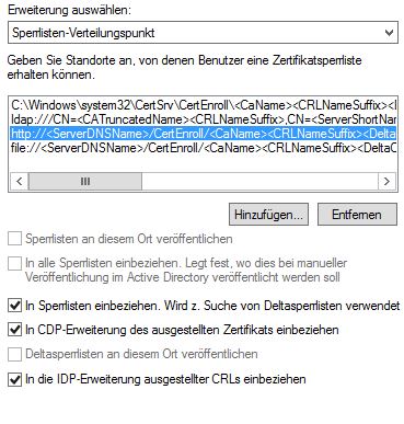

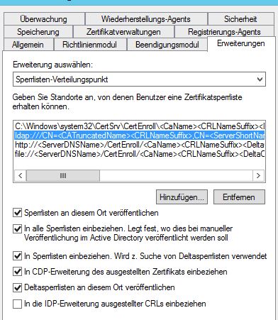

henryy 12 Geschrieben 23. April 2015 Autor Melden Geschrieben 23. April 2015 (bearbeitet) Hi, Delta Sperrlisten ist in den Eigenschaften der Domäne-CA unter Erweiterungen bei LDAP der haken bei "Deltasperren an diesem Ort veröffentlichen" gesetzt. Bei HTTP kann ich den Haken nicht setzen weil ausgegraut. ?? IIS Double escaping hatte ich schon erlaubt. Vorübergehende "Lösung": In den Einstellungen des RDP 8.0 Clients unter Erweitert-Serverauthentifizierung den Schalter auf "verbinden und keine Warnung anzeigen" lässt die Zertifikatswarnung nicht mehr aufpoppen, aber glücklich bin ich damit nicht bearbeitet 23. April 2015 von henryy Zitieren
Dunkelmann 96 Geschrieben 23. April 2015 Melden Geschrieben 23. April 2015 Hi, Delta Sperrlisten ist in den Eigenschaften der Domäne-CA unter Erweiterungen bei LDAP der haken bei "Deltasperren an diesem Ort veröffentlichen" gesetzt. Bei HTTP kann ich den Haken nicht setzen weil ausgegraut. ?? Das ist völlig normal. Die Sperrliste wird den Teilnehmern über den Webserver bereitgestellt, aber von der CA im Dateisystem veröffentlicht. Die Option 'Sperrliste an diesem Ort veröffentlichen' gibt an, wohin die CA die *.crl Dateien schreibt. Die Option 'In CDP Erweiterung ...' gibt an, wo sich die Teilnehmer die Sperrliste holen können. Die beiden müssen nicht zwangsläufig übereinstimmen. Es ist nicht ungewöhnlich, dass die CA die Sperrliste ins Dateisystem eines Webserver stellt (per CIFS) und die Sperrliste dann vom Teilnehmer über den Webserver (per http) abgerufen wird. http://blogs.technet.com/b/xdot509/archive/2012/11/26/pki-design-considerations-certificate-revocation-and-crl-publishing-strategies.aspx Zitieren

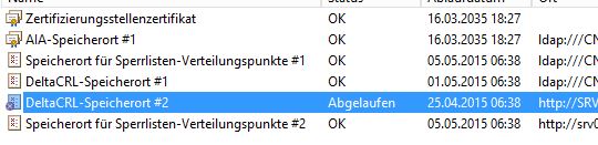

henryy 12 Geschrieben 30. April 2015 Autor Melden Geschrieben 30. April 2015 (bearbeitet) Moin, es sieht wirklich nach einem Problem mit der Delta Sperrliste aus. Die HTTP Delta CRL ist abgelaufen. Mir ist aber nicht klar warum...? Im Anhang ist die abgelaufene Delta und die Sperrlisten "Konfig" zu sehen bearbeitet 30. April 2015 von henryy Zitieren
Dunkelmann 96 Geschrieben 4. Mai 2015 Melden Geschrieben 4. Mai 2015 Ist die Delta CRL im Dateisystem unter 'C:\Windows\system32\....' vorhanden? Wenn ja, nochmal double escaping am IIS für das CertEnroll Verzeichnis prüfen. Zitieren
