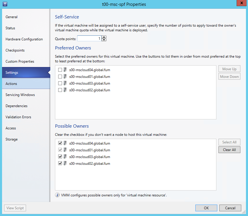

Beste Lösung Necron 71 Geschrieben 23. April 2015 Beste Lösung Melden Geschrieben 23. April 2015 Geh mal in die Eigenschaften der VMs und dann unter Settings den gleichen Preferred Owner hinterlegen. DO laufen lassen und alles ist gut. :) Zitieren
Doso 77 Geschrieben 23. April 2015 Autor Melden Geschrieben 23. April 2015 Zwar nicht das was ich erwartet habe, aber denke damit lässt sich das ganz gut umsetzen. Danke. Zitieren
Necron 71 Geschrieben 23. April 2015 Melden Geschrieben 23. April 2015 Gerne! Ich habe es bei einem meiner Kunden ebenfalls so im Einsatz. Funktioniert einwandfrei und sorgenlos. :) Zitieren
