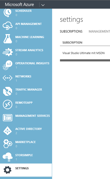

CoolAce 17 Geschrieben 28. Mai 2015 Melden Geschrieben 28. Mai 2015 Hallo zusammen, ich benötige für ein Skript in Azure, bin neu in der Thematik den Name derSubscription, wo finde ich den ? Gruß Coolace
Necron 71 Geschrieben 29. Mai 2015 Melden Geschrieben 29. Mai 2015 Hi, schau dir den Screenshot an. :)
