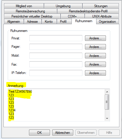

Ich würde gerne wissen, wie viele Text + Zahlen ich in folgendes Feld eintragen kann:
Könnt ihr mir vielleicht auch sagen, wie diese Informationen gespeichert werden? -Also also String, integer...?
Ich hoff ihr versteht was ich meine.
Vielen Dank schon mal.

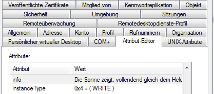

Moin,
um das Feld zu identifizieren, gibst du dort einen Text ein, den du gut wiedererkennst. Dann schaltest du im ADUC Ansicht/Erweiterte Funktionen an, öffnest das Objekt erneut und schaust im Attribut-Editor nach deinem Text. Mit dem Feldnamen, den du dort findest, schaust du dann bei MSDN nach der Syntaxdefinition.

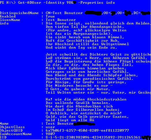

Es könnte sein, dass das Feld als "comment" geführt wird - auch die Namensgebung ist im AD-Schema leider nicht immer einheitlich. (Ich meine, dass ich das auch schon mal rausgefunden habe, habe aber gerade keine Zeit, das zu verifizieren.)
https://msdn.microsoft.com/en-us/library/ms676199%28v=vs.85%29.aspx
Demnach kann das Feld bis zu 1024 Zeichen speichern (Range Upper).
Auch nach dieser Tabelle hier fasst das Feld 1024 Zeichen:
http://www.kouti.com/tables/userattributes.htm

ADExplorer zeigt den Attribut-DN an, wenn man die Eigenschaften des Atrributs anschaut. Heißen tut es "info" (lDAPDisplayName), aber es ist die Attributklasse "CN=Comment". Und damit stimmen die Angaben von Nils :) Insbesondere bezüglich der Länge: rangeUpper = 1024.
