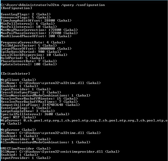

dnI 0 Geschrieben 12. Juni 2015 Melden Teilen Geschrieben 12. Juni 2015 Hallo LeuteEs handelt sich um ein Netzwerk mit zwei virtuellen Servern, einer davon nämlich Server01 ist der Domänencontroller.Da die Uhrzeit im ganzen Netzwerk also auf den Servern plus allen Clients um 8 Minuten nicht stimmt, habe ich folgendes auf dem DC ausgeführt:w32tm /config /syncfromflags:manual /reliable:yes /update /manualpeerlist:0.ch.pool.ntp.org,1.ch.pool.ntp.org,2.ch.pool.ntp.org,3.ch.pool.n tp.orgLeider stimmt die Zeit immer noch nicht, auch nachdem ich folgendes ausgeführt habe:W32TM /CONFIG /UPDATEW32TM /RESYNCNET STOP W32TIME && NET START W32TIMEWer kann mir weiterhelfen, wo liegt der Hund begraben??Danke!! Zitieren Link zu diesem Kommentar

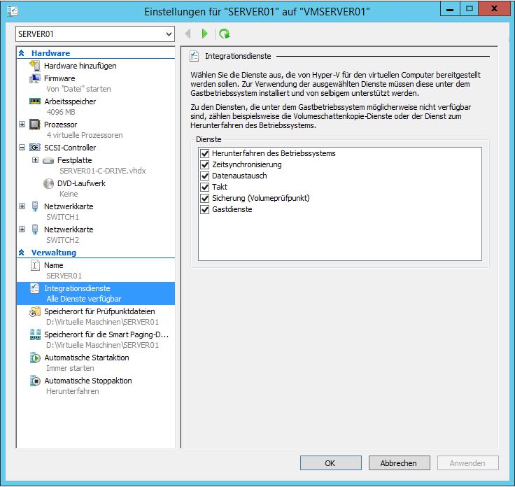

dnI 0 Geschrieben 12. Juni 2015 Autor Melden Teilen Geschrieben 12. Juni 2015 Stell die Zeit 1x manuell auf dem PDC-Emulator ein. Netzwerkzeitquellen werden ignoriert, wenn die Zeit zu stark abweicht. Auch sollten die VMs nicht die Uhrzeit vom Hypervisor synchronisiert (bekommen). Es handelt sich tatsächlich um einen HyperV-Host mit zwei VMs drauf. Wie kann ich einstellen dass die VMs nicht vom Hypervisor synchronisiert werden, nebst den Befehlen die ich auf dem VM DC ausgeführt habe?? Zitieren Link zu diesem Kommentar
NorbertFe 2.099 Geschrieben 12. Juni 2015 Melden Teilen Geschrieben 12. Juni 2015 Guck dir doch mal die Einstellungen deiner VMs in der Hyper-V Konsole an. Ich wette du findest den Punkt (ziemlich weit unten) ;) Zitieren Link zu diesem Kommentar
dnI 0 Geschrieben 12. Juni 2015 Autor Melden Teilen Geschrieben 12. Juni 2015 (bearbeitet) Guck dir doch mal die Einstellungen deiner VMs in der Hyper-V Konsole an. Ich wette du findest den Punkt (ziemlich weit unten) ;) Du meinst hier (einfach bei Zeitsynchronisierung das Häkchen entfernen) beim Server01 also 1. DC? Oder am besten gleich bei beiden virtuellen Servern, weil auch der 2. Server sollte ja die Zeit vom 1. Server also DC holen und nicht vom Host, oder? bearbeitet 12. Juni 2015 von dnI Zitieren Link zu diesem Kommentar
NorbertFe 2.099 Geschrieben 12. Juni 2015 Melden Teilen Geschrieben 12. Juni 2015 Ja meine ich. Zitieren Link zu diesem Kommentar
dnI 0 Geschrieben 12. Juni 2015 Autor Melden Teilen Geschrieben 12. Juni 2015 (bearbeitet) YES - das war's glaube ich! Lösung: Nachdem ich auf dem DC (virtueller Server01) die Befehle eingegeben habe musste man auf dem HyperV-Host im Hyper-V-Manager bei den virtuellen Maschinen mit der rechten Maustaste unter Einstellungen jeweils bei Integrationsdienste die Zeitsynchronisierung deaktivieren! VIELEN DANK NorbertFe! Ich lass es jetzt mal so über's Wochenende laufen und schau ob am Montag alle Server und Clients die richtige Zeit haben... bearbeitet 12. Juni 2015 von dnI Zitieren Link zu diesem Kommentar
