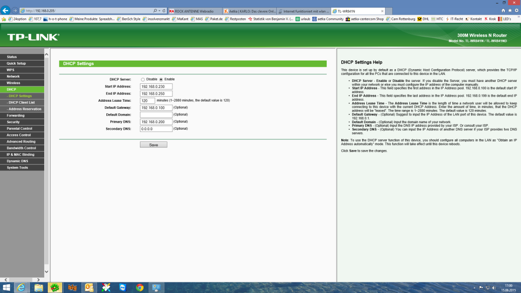

Center-Com 0 Geschrieben 15. Juni 2015 Autor Melden Geschrieben 15. Juni 2015 Hier habe ich noch ein Bild von einer Einstellung im Router. Vielleicht hab ich auch was falsch konfiguriert Ich habe dem PC die IP Adresse fest zugewiesen Windows-IP-Konfiguration Hostname . . . . . . . . . . . . : Benji-1 Primäres DNS-Suffix . . . . . . . : schneider.local Knotentyp . . . . . . . . . . . . : Broadcast IP-Routing aktiviert . . . . . . : Nein WINS-Proxy aktiviert . . . . . . : Nein DNS-Suffixsuchliste . . . . . . . : schneider.local Ethernet-Adapter Ethernet: Verbindungsspezifisches DNS-Suffix: Beschreibung. . . . . . . . . . . : Realtek PCIe GBE Family Controller Physische Adresse . . . . . . . . : C0-3F-D5-9E-C2-D9 DHCP aktiviert. . . . . . . . . . : Nein Autokonfiguration aktiviert . . . : Ja IPv4-Adresse . . . . . . . . . . : 192.168.0.215(Bevorzugt) Subnetzmaske . . . . . . . . . . : 255.255.255.0 Standardgateway . . . . . . . . . : 192.168.0.100 DNS-Server . . . . . . . . . . . : 192.168.0.200 NetBIOS über TCP/IP . . . . . . . : Aktiviert Tunneladapter Teredo Tunneling Pseudo-Interface: Medienstatus. . . . . . . . . . . : Medium getrennt Verbindungsspezifisches DNS-Suffix: Beschreibung. . . . . . . . . . . : Teredo Tunneling Pseudo-Interface Physische Adresse . . . . . . . . : 00-00-00-00-00-00-00-E0 DHCP aktiviert. . . . . . . . . . : Nein Autokonfiguration aktiviert . . . : Ja Tunneladapter isatap.{4EDF6CDE-0415-4FF4-85FB-475C270F7CBB}: Medienstatus. . . . . . . . . . . : Medium getrennt Verbindungsspezifisches DNS-Suffix: Beschreibung. . . . . . . . . . . : Microsoft-ISATAP-Adapter #4 Physische Adresse . . . . . . . . : 00-00-00-00-00-00-00-E0 DHCP aktiviert. . . . . . . . . . : Nein Autokonfiguration aktiviert . . . : Ja C:\Windows\System32> Zitieren
Alith Anar 40 Geschrieben 15. Juni 2015 Melden Geschrieben 15. Juni 2015 Wie viele WLAN Geräte habt Ihr den im Einsatz? Wenn ich das richtig sehe: Auf den Client PCS habt Ihr alle Einstellungen manuell fest hinterlegt. WLAN Geräte bekommen von dem TPLink Router (vermutlich die IP) - Dafür sind laut Einstellungen 20 IP Adressen vorgesehen. meine Vermutung ist derzeit, das die IP Adressen ausgereizt sind. (Wie viele Einträge befinden sich den in der Liste die bei Client List aufgezeigt wird. und als 2.: Was ist Router 2 für einer? Du kannst in einem Netzwerk nur einen Router haben. Zitieren
