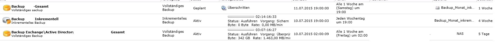

Michi777 12 Geschrieben 13. Juli 2015 Autor Melden Teilen Geschrieben 13. Juli 2015 (bearbeitet) Jetzt nach 12 Tagen erfolgreichen Backups (Zuschalten von zweiten Vorgang "Backup_Fileserver Inkrementiell" vor 7 Tagen) hat es sich wieder aufgehängt. Backup Job 1 (Fileserver inkrementiell) rennt seit 3d7h im Vorgang Überprüfung Backup Job 2 (Exchange\AD voll) rennt seit 2d14h im Vorgang Sichern Sie sollten sich aber von der Zeit her nie in die Quere kommen, vor allem seit ich die Zeitpläne angepasst habe, denn Fileserver Gesamt dauert ~7h und CAD Gesamt & Exchange\AD 6h, die Inkremenitellen dazu <1h. Screenshot im Anhang, Laufwerke nicht voll und erreichbar, Job abbrechen hängt und kein Symantec Fehler angezeigt. http://www.computerbase.de/forum/attachment.php?attachmentid=503085&d=1436772443 Habt ihr eine Idee zur Fehlerfindung? bearbeitet 13. Juli 2015 von Michi777 Zitieren Link zu diesem Kommentar
Doso 77 Geschrieben 13. Juli 2015 Melden Teilen Geschrieben 13. Juli 2015 (bearbeitet) Wäre es mein alter Server: Vermutlich wieder der Media Server abgestürzt. Serverneustart nötig dann geht es wieder, bis es dann wieder abstürzt usw. Meine dauerhafte Lösung zum Problem kennst du ja: Andere Software. bearbeitet 13. Juli 2015 von Doso Zitieren Link zu diesem Kommentar
