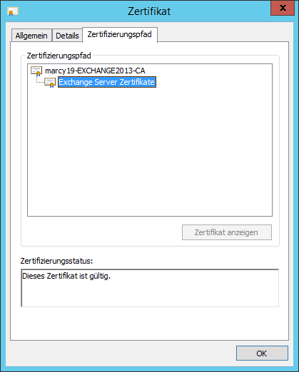

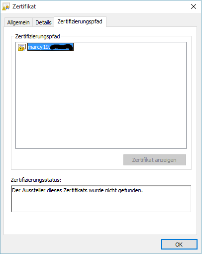

Marcy20 0 Geschrieben 4. August 2015 Melden Geschrieben 4. August 2015 Guten Tag , ich habe folgendes Problem : ich bekomme kein gültiges Zertifikat auf meinen Exchange Server installiert. im Anhang sind die Eigenschaften des Zertifikats. Unbekannt1 ist das was beim Clienten angezeigt wird. Unbekannt ist das Zertifikat auf dem Server (beides die selben Zertifikate) hoffe ihr könnt mir helfen bin am verzweifeln Zitieren

Marcy20 0 Geschrieben 4. August 2015 Autor Melden Geschrieben 4. August 2015 das der Aussteller nicht gefunden wird , daher wird das Zertifikat als ungültig angezeigt Zitieren
NorbertFe 2.195 Geschrieben 4. August 2015 Melden Geschrieben 4. August 2015 Ja und? Wenns ein selbstsigniertes Zertifikat sein sollte (was definitiv nicht zu empfehlen ist), dann wäre das normal. Dann mußt du das Zertifikat (ohne private Key) am Client unter vertrauenswürdige stammzertifizierungsstellen importieren. Bye Norbert Zitieren
Marcy20 0 Geschrieben 4. August 2015 Autor Melden Geschrieben 4. August 2015 ist es . es muss doch möglich sein das es so geöffnet wird als wenn ich zb google.de öffne das das zertifikat gültig ist Zitieren

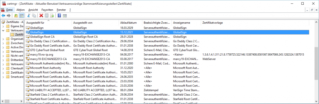

Marcy20 0 Geschrieben 4. August 2015 Autor Melden Geschrieben 4. August 2015 An dem Clienten in den Vertrauenswürdige Stammzertifizierungsstellen An dem Clienten in den Vertrauenswürdige Stammzertifizierungsstellen trotzdem kann der Aussteller nicht gefunden werden Zitieren
NorbertFe 2.195 Geschrieben 4. August 2015 Melden Geschrieben 4. August 2015 Welches Zertifikat hast du denn da installiert? SIeht so aus, als wäre das Zertifikat von einer CA ausgestellt? Hast du die installiert? Wenn ja wie/was/wo? NImm das Root-Zertifikat deiner CA und nicht das Exchangeserverzertifikat. 1 Zitieren
Marcy20 0 Geschrieben 4. August 2015 Autor Melden Geschrieben 4. August 2015 Ja es wird von einer CA ausgestellt. Ich habe das vom Browser heruntergeladen und installiert und auch das orginal Zertifikat vom Exchange Server( nachdem das vom Browser nicht funktionierte) installiert am Clienten . Trotzdem keine besserung. Zitieren
DocData 85 Geschrieben 4. August 2015 Melden Geschrieben 4. August 2015 Ist doch gar nicht so schwer... Alles was du auf dem Client importieren musst, ist das Root-CA Zertifikat. Das Zertifikat, welches du auf dem Exchange Server installiert hast musst du NICHT importieren. Das wurde nun bereits mehrfach hier im Thread erwähnt. Also bitte das Root-CA Zertifikat von deiner CA mit dem Namen "Marcy19-Exchange2013-CA" auf dem Client bei den Vertrauenswürdigen Stammzertifizierungsstellen importieren. Zitieren
Marcy20 0 Geschrieben 4. August 2015 Autor Melden Geschrieben 4. August 2015 (bearbeitet) es ist Importiert! trotzdem läuft es nicht bearbeitet 4. August 2015 von Marcy20 Zitieren
NorbertFe 2.195 Geschrieben 4. August 2015 Melden Geschrieben 4. August 2015 Und wie man sieht hast du den private Key gleich mit installiert. Sicherheit ist ja nur eine Illusion, aber so einfach muß man es wirklich niemandem machen. :rolleyes: Zitieren
