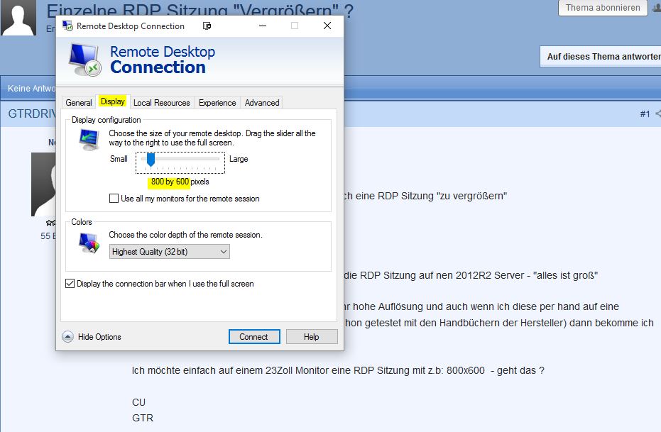

GTRDRIVER 17 Geschrieben 21. August 2015 Melden Geschrieben 21. August 2015 Hallo zusammen klingt jetzt erst mal komisch - aber - ist es möglich eine RDP Sitzung "zu vergrößern" Wie erkläre ich das jetzt . Beispiel: 19Zoll Röhren-Monitor mit 800x600 und darauf die RDP Sitzung auf nen 2012R2 Server - "alles ist groß" Aktuelle Monitore haben entsprechend eine sehr hohe Auflösung und auch wenn ich diese per hand auf eine niedrigere Auflösung umschalte (ich hab hier schon getestet mit den Handbüchern der Hersteller) dann bekomme ich entweder kein Bild oder das bild ist grausam. Ich möchte einfach auf einem 23Zoll Monitor eine RDP Sitzung mit z.b: 800x600 - geht das ? CU GTR Zitieren

GTRDRIVER 17 Geschrieben 21. August 2015 Autor Melden Geschrieben 21. August 2015 Hello jein - wenn du mir jetzt noch sagst wie die in 800x600 geöffnete Sitzung auf einem z.b;: 1024/765 Monitor im Vollbild "bildschirmfüllend" angezeigt wird, haben wir gewonnen. Es geht quasi darum die 800x600 Sitzung auf eine beliebige Desktop Auflösung bildschirmfüllend zu vergrößern. Eine Ipad App die ich heute gestetet habe kann das z.b: auf dem Ipad Screen (mit welcher nativen AUflösung der auch immer arbeitet... Zitieren

GTRDRIVER 17 Geschrieben 22. August 2015 Autor Melden Geschrieben 22. August 2015 Hallo Ich hab schon länger gesucht - und verschiedene Dinge gefunden - diesen Blog noch nicht - aber wenn ich mir das weiter unten so durchlese erklärt warum ich auch damit bisher keinen ERfolg hatte: "Or did you want a fullscreen display at a lower resolution? That is not supported that I know, I don’t know a workaround for this case." Denn "andersrum" geht´s - quasi kleinere lokale Auflösung und größere remote Auflösung - aber ich bräuchte es ja "anders rum" ..... CU GTR Zitieren

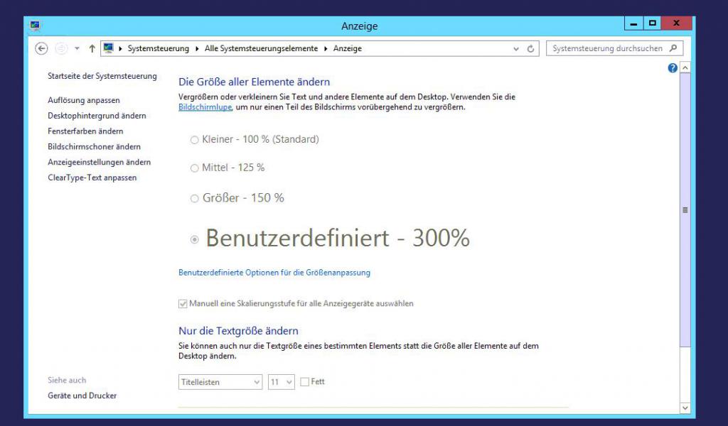

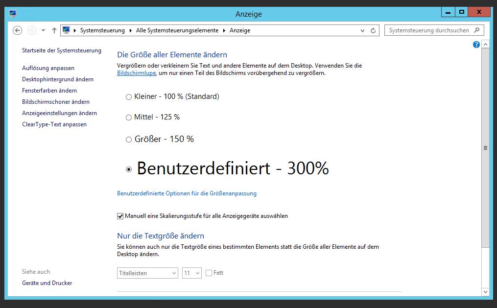

GTRDRIVER 17 Geschrieben 26. August 2015 Autor Melden Geschrieben 26. August 2015 (bearbeitet) Hallo Daniel danke für die INfo - das mit dem Scaling hab ich probiert und jetzt dauert´s nimmer lang bis ich aggressiv werde. Win7 Prov mit RDP Client - als lokaler User (user01) eingeloggt - Scaling umgestellt - passt wunderbar Win8.1 Prov - mit RDP Client - gleicher User (user01) - hier ist zum einen "das ändern ger größen" ausgegraut und es bleibt auch alles "klein" Was hat denn der Client damit zu tun ? - Win8 wäre der ganz aktuelle... Ich kapiere nicht warum das mit Win7 als Client geht und als Win8 Client nicht - vor allem warum hier diese Buttons ausgegraut sind. Gleicher TS - gleicher User (lokal keine domäne) Die Anhänge zeigen einmal den Win7 und einmal den Win8 Client CU GTR PS: alle Einstellungen im RDP Client sind gleich So - hab jetzt rausgefunden warum das beim Win8 Client dann ausgegraut ist. Beim Win8 Client wird die lokale Einstellung automatisch übernommen - wenn man also lokal auf 125% stellt dann macht das auch der RDP Client in der Sitzung ... Soweit klar - damit habe ich das dann sowohl lokal als auch in einer evtl. weiteren anderen RDP Sitzung ?? In meinem Anwendungsfall ist das jetzt mal OK - aber irgendwie finde ich es unlogisch. CU GTR bearbeitet 26. August 2015 von GTRDRIVER Zitieren
Daniel -MSFT- 129 Geschrieben 26. August 2015 Melden Geschrieben 26. August 2015 (bearbeitet) Stell Dir mal vor, Du arbeitest auf einem 4k Display mit 13" und machst dann eine RDP-Session auf. Dann bist Du dankbar, wenn der RDP-Client die Session automatisch skaliert. Ansonsten schaust Du in ein unbedienbar winziges RDP-Fenster. Displays mit extremen Pixeldichten werden immer populärer und das ist auch gut so. Endlich mehr DPI als bei den 15" HD-Ready-Panels, die ewig verbaut wurden. bearbeitet 26. August 2015 von Daniel -MSFT- Zitieren
