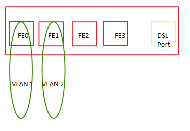

ssd_rider 2 Geschrieben 29. September 2015 Autor Melden Geschrieben 29. September 2015 (bearbeitet) Moin, dem VLAN bzw. Subinterface eine IP Adresse geben ;) Das habe ich gemacht: VLAN 1 ist 192.168.1.100 VLAN 2 ist 192.168.178.2 Ich habe nun einen Rechner, welcher im VLAN 1 ist und einen Rechner in VLAN 2. Der Rechner in VLAN 1 kann 192.168.1.100 pingen aber nicht die Schnittstelle 192.168.178.2. Anbei ist ein Bild wie der Router aufgebaut ist. Ich vermute mal, da die FE0-3 Ports ein als Switch sind und über den DSL Port sozusagen der Router ist, muss der DSL Port der Trunk sein. Korrigiert mich falls ich da falsch liege. bearbeitet 29. September 2015 von ssd_rider Zitieren

lefg 276 Geschrieben 29. September 2015 Melden Geschrieben 29. September 2015 (bearbeitet) Bin gerade nicht zu Hause. Mir stellt sich nur die Frage wie ich den Trunk bei internen Ports machen kann. Du must ein Routung einrichten, Ich gab doch in #3 den Rat zum Suchen nach Cisco Inter-VLAN Routing. Wurde das nicht gelesen? Ich vermute mal, da die FE0-3 Ports ein als Switch sind und über den DSL Port sozusagen der Router ist, muss der DSL Port Nein, der DSL-Port ist nicht der Router, Natürlich findet zwischen dem DSL-Port und dem Rest ein Routing statt. Der Rest könnte vergleichbar sein mit einem quasi konfigurierbarer Switch, der VLAN und Routing dazwischen zulässt. In besseren HP-Switches ist ein Routing zwischen den VLAN konfigurierbar, so auch bei Cisco. bearbeitet 29. September 2015 von lefg Zitieren
