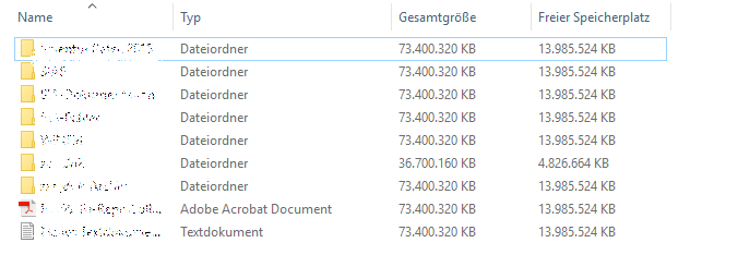

willy-goergen 0 Geschrieben 7. Januar 2016 Autor Melden Geschrieben 7. Januar 2016 (bearbeitet) Am 7.1.2016 um 11:45 schrieb Marco31: Das ist wohl derzeit "normales" Verhalten von Windows 10 mit Roaming Profiles. Im TechNet Forum zu Windows 10 gibt's da auch schon Threads zu. Das gleiche passiert übrigens auch noch bei ein paar anderen Apps, kannst du mal durchprobieren ;-) Mein letzter Stand ist dass es derzeit nicht reparabel ist, da muss MS ran. Ich habe bei meinen (bisher sehr wenigen) Win10 Maschinen den Internet Explorer als Browser. Ich hatte bisher nur die Vermutung, dass davon auch andere Apps betroffen sein könnten. Ganz so ausgiebig konnte ich das dann leider auch nicht testen. Allerdings bin ich etwas "beruhigt" dass es nicht nur mir so geht. Am 7.1.2016 um 11:45 schrieb Marco31: Weiß nicht ob ihr das auch nutzt, aber auch die Suche nach Dateien auf Netzlaufwerken über die Suchfunktion geht nicht. Suche über Explorer funktioniert aber. Windows 10 ist meiner Meinung nach im Unternehmenseinsatz derzeit nur bedingt einsetzbar; ohne Edge könnte ich ja noch leben, aber die nicht funktionierende Suchfunktion ist für mich ein absolutes no go.... Anfangs wollte ich gleich mehrere Rechner mit Windows 10 hier haben. Also die, die ich neu einkaufen musste, wollte ich gleich mit Windows 10 ausstatten. Ich bin froh, dass ich es nicht gemacht habe. Die Erkenntnis hatte ich aus meinem letzten Beitrag in dem Thema hier im Oktober letztes Jahr mitgenommen. Momentan arbeite nur ich hier in der Firma mit einem Windows 10 Rechner. Bin aufgrund der Erfahrungen aber auch noch der Meinung, dass wir hier derzeit noch kein Windows 10 brauchen. PS: Bei dem Thema mit der Suchfunktion (unter anderem) hätte ich mich bei den Kollegen mit Windows 10 dann sicher nicht so beliebt gemacht. Tritt der Fehler immer auf? Mir wäre er noch gar nicht so aufgefallen. Bei den Netzlaufwerken hab ich bei einer Freigabe auch einen seltsamen "Fehler". Vielleicht ist es auch eine falsche Einstellung von mir. Aber die Verzeichnisauflistung sieht auf dem Win 10 Rechner im Explorer so aus: bearbeitet 7. Januar 2016 von willy-goergen Zitieren
Marco31 36 Geschrieben 7. Januar 2016 Melden Geschrieben 7. Januar 2016 Meines Wissens nach tritt der Fehler immer auf bei Netzlaufwerken, ja. Ich vermute einfach mal dass Windows 10 aus irgendeinem Grund nicht mit dem Indexdienst am Server kommuniziert. Es ist mir ein Rätsel dass so eine Funktion 5 Monate nach Markteinführung immer noch nicht funktioniert... Da wird lieber an "neuen, tollen Features" programmiert als mal die Baustellen abzuarbeiten, ich kann sowas nicht verstehen... Für mich sieht's derzeit so aus als konzentriere sich MS nur auf den Privatrechner, Firmeneinsatz scheint derzeit keine Priorität zu haben.?! Zitieren
