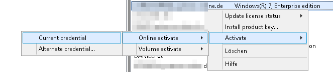

NorbertFe 2.197 Geschrieben 8. Februar 2016 Melden Geschrieben 8. Februar 2016 Indem du die Geräte einfach per Rechtsklick damit versorgst. Install Key heißt das glaub ich. Zitieren

phatair 40 Geschrieben 19. Februar 2016 Autor Melden Geschrieben 19. Februar 2016 Hi Norbert, erstmal vielen Dank für deine ausführliche Hilfe. Der KMS Server läuft und ich habe auch die Funktionsweise dahinter verstanden. Eine Sache macht mir aber noch Probleme, vielleicht kannst Du mir noch einen Tipp geben. Ich habe erstmal ein paar PCs den KMS Key zugewiesen. Das hat auch funktioniert - der License Status ist aber "Out of box grace". Soweit ich das verstanden habe, bedeutet das, dass der KMS Key zugewiesen wurde aber noch nicht vom KMS Host aktiviert ist. Auf dem Client selber sieht es so auch aus, die Aktivierung ist noch nicht durchgeführt und muss innerhalb der nächsten 29 Tage geschehen. Ich bin nun davon ausgegangen, dass der Client das mit dem KMS selber aushandelt. In der KMS Konfig ist ja hinterlegt das er alle 2 Stunden nach Aktivierungen sucht und alle 7 Tage die Lizenzerneuerung durchführt.Der KMS ist auch über den DNS Eintrag erreichbar. Muss ich hier noch irgendwas machen, damit die Aktivierung der Clients automatisch durchgeführt wird? Oder ist bei einer erstmaligen Einspielung des KMS Keys auf dem Client die Aktivierung über das VAMT notwendig? Oder liegt das an der zu niedrgien Client Anzahl. Im Moment sind es noch keine 25 Clients. Ich hatte es aber so verstanden, dass ich 30 Tage Zeit habe diese Anzahl zu erreichen und bin davon ausgegangen das in diesem Zeitraum auch die Aktivierung funktionieren. Danke schon mal. Gruß Zitieren
NorbertFe 2.197 Geschrieben 19. Februar 2016 Melden Geschrieben 19. Februar 2016 Der Client macht das irgendwann auch, ansonsten geh doch im VAMT einfach auf die entsprechenden Clients und klicke Rechts auf Activate. ;) Der ist genau dafür da. Ehrlich, das VAMT ist doch wirklich "unkomplex", wie kann man sich damit so lange aufhalten? ;) Zitieren
phatair 40 Geschrieben 19. Februar 2016 Autor Melden Geschrieben 19. Februar 2016 (bearbeitet) Mir ist klar, dass ich mit Activate -> "online activate" bzw. "volume activate" die Aktivierung manuell vornehmen kann. Mir ging es ja um die Grundsätzliche Funktion. Wenn ich 100 Clients im VAMT habe und diese die Aktivierung nicht automatisch vornehmen, sondern ich dies immer manuell vornehmen muss, würde ich das gerne wissen und dazu hatte ich keine Info gefunden und dachte ich Frage noch mal kurz nach ;) Das VAMT ist "unkomplex" richtig, aber es gibt auch ein paar Stolpersteine wie z.B. die Nutzung hinter einem Proxy usw. und wenn man dann noch alleine für die komplette IT Landschaft mit knapp 100 Clients zuständig ist, dauert so eine Implementierung auch mal etwas länger ;) bearbeitet 19. Februar 2016 von phatair Zitieren
