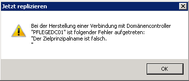

Ich bekomme beim Replizieren folgende Fehler: Der Zielprinzialname ist falsch. (siehe Screenshot)

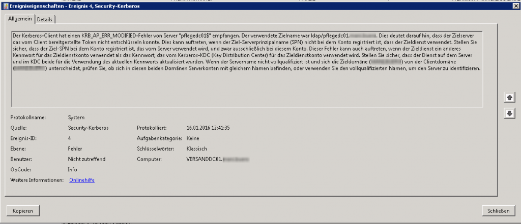

Im Eventlog finde ich folgende Kerberos Fehler.
Der Kerberos-Client hat einen KRB_AP_ERR_MODIFIED-Fehler von Server "pflegedc01$" empfangen. Der verwendete Zielname war ldap/pflegedc01.XXX.XX. Dies deutet darauf hin, dass der Zielserver das vom Client bereitgestellte Token nicht entschlüsseln konnte (siehe Screenshot).

Hi,
hast Du vor dem Rücksetzen des Kennworts den KDC Dienst gestoppt auf dem fehlerhaften DC und war der Zielserver für die Kennwortrücksetzung der "funktionierende" DC?
Falls nicht:
1. auf fehlerhaften DC KDC Dienst stoppen und deaktivieren.
2. Compterkonto reset des fehlerhaften DCs gegen den funktionierenden DC.
3. Neustart des fehlerhaften DCs.
4. Replikation prüfen.
5. KDC Dienst wieder auf automatischen Start setzen auf dem nun hoffentlich wieder replizierenden DC.
Viele Grüße
olc
