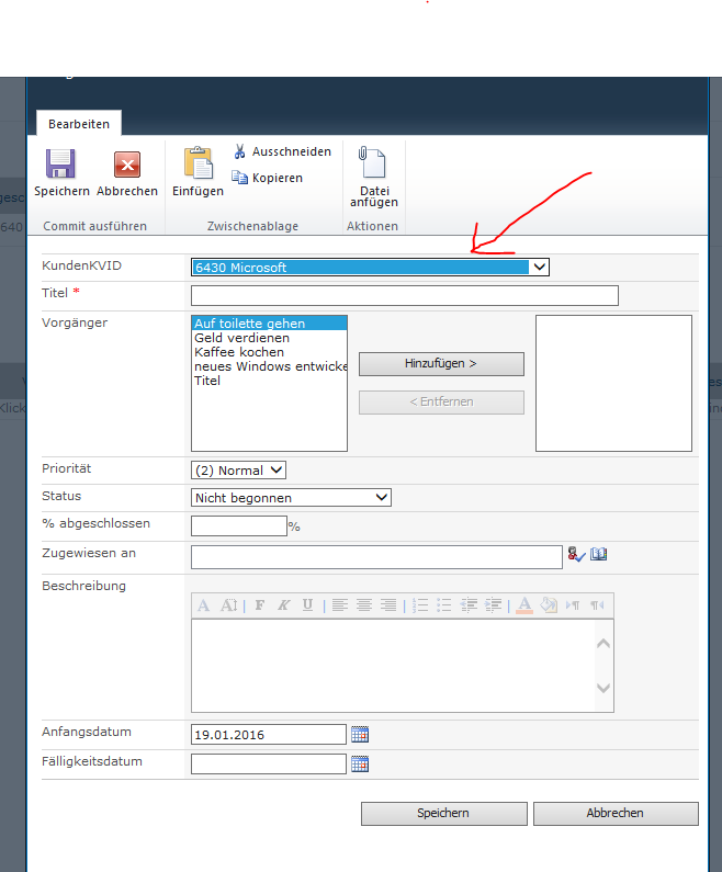

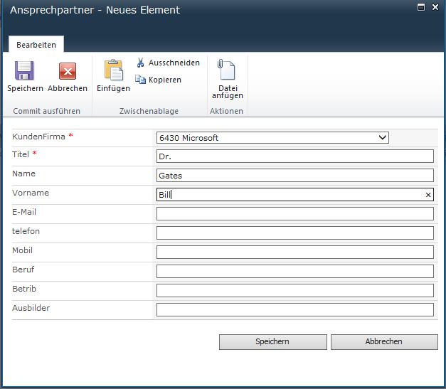

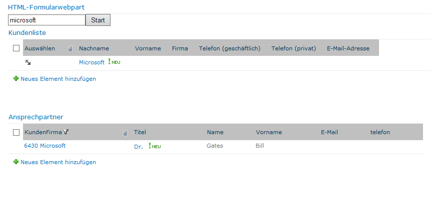

heinzketchup291 0 Geschrieben 19. Januar 2016 Melden Teilen Geschrieben 19. Januar 2016 Hi, ich hätte gern, dass, wenn ich ein neues Element in einer verknüpften Liste anlege, die Firma aus der "Hauptliste" im Schlüsselfeld erscheint, zu der ich den kontakt anlegen will. Die Frage ist, woher weiß SharePoint, zu welcher Firma ich einen Ansprechpartner anlegen will. Vielleicht aus der Aktion, dass ich bei der Suche die Firma ausgewählt habe? Zur Verdeutlichung ein Paar Screenshots. Danke für jede Hilfe und einen schönen Tag HK Zitieren Link zu diesem Kommentar

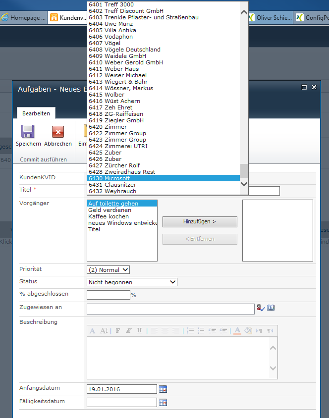

heinzketchup291 0 Geschrieben 19. Januar 2016 Autor Melden Teilen Geschrieben 19. Januar 2016 Also wenn ich einen Ansprechpartner anlege, oder eine Aufgabe, dann muss ich erst eine sehr lange Liste durchgehen, um die Firma zu finden, zu der der Eintrag (die Aufgabe, die Rechnung, die Wiedervorlage, der Ansprechpartner) zu finden. siehe 2 bilder im anhang Zitieren Link zu diesem Kommentar
Dukel 457 Geschrieben 19. Januar 2016 Melden Teilen Geschrieben 19. Januar 2016 Du hast eine Ansprechpartner / Kundenliste und eine Aufgabenliste. Letztere ist nach Kunde / Ansprechpartner gefiltert und du willst als Auswahl diesen filter haben bei einem neuen Element? Das geht meines Wissens nicht. Evtl. musst du dafür etwas programmieren. Zitieren Link zu diesem Kommentar
