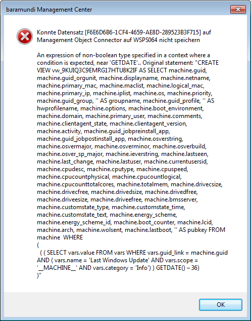

Dissektion 0 Geschrieben 3. Februar 2016 Autor Melden Geschrieben 3. Februar 2016 Das habe ich versucht WHERE ( ( ( SELECT vars.value FROM vars WHERE vars.guid_link = machine.guid AND ( vars.name = 'Last Windows Update' AND vars.scope = '__MACHINE__' AND vars.category = 'Info') ) GETDATE() – 36) ) das bringt mir aber folgenden Fehler
Cybquest 36 Geschrieben 3. Februar 2016 Melden Geschrieben 3. Februar 2016 da fehlt's Kleiner-Zeichen, würde ich sagen! Und die Klammern passen m.E. auch nicht ganz.
Dissektion 0 Geschrieben 3. Februar 2016 Autor Melden Geschrieben 3. Februar 2016 Ne, mit dem < Zeichen gehts auch nicht. Die Klammern hat mir ja das Studio zusammengeklickt. Kann es sein, dass dieser Wert der hier über die Variable ausgelesen wird nochmal mit einem CONVERT behandelt werden muss?

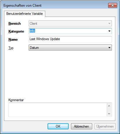

Dissektion 0 Geschrieben 3. Februar 2016 Autor Melden Geschrieben 3. Februar 2016 Hallo! @Sunny Da hab ich schon ein Ticket offen, allerdings ist dort wegen Krankheit nicht so schnell mit einer Lösung zu rechnen. Ich dachte, dass das nicht so die Hexerei sein kann. Unsere DBAs haben auch keine Zeit für mich, wollen, dass ich einen Termin vereinbare :cry: @Lian Die Variable in der der Wert übergeben wird ist vom Typ Date, siehe Screenshot @zahni Ich guck mir das mal an, wie aber bereits gesagt, sind meine Kenntnisse nicht überragend. Grüße, Rene
