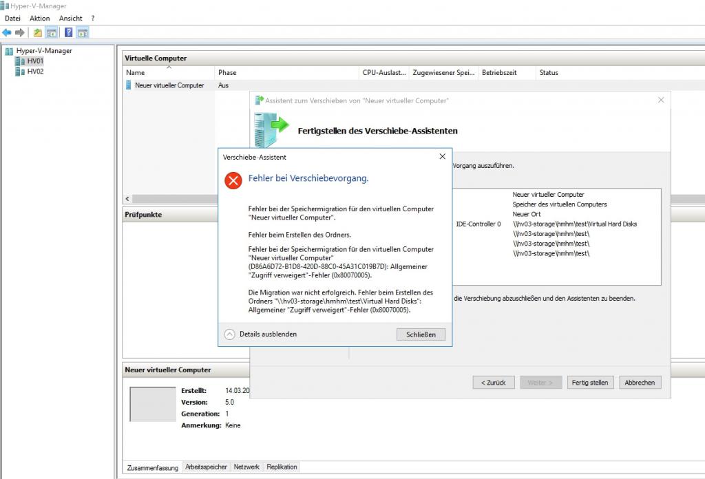

cech 0 Geschrieben 14. März 2016 Autor Melden Geschrieben 14. März 2016 (bearbeitet) Hallo und vielen Dank für eure Nachrichten, leider war ich die letzten Tage etwas eingespannt so das für meine Testumgebung leider kein Zeit war. Ich habe gestern einen virtuellen Windows Server 2012 r2 Dateiserver installiert, dieser hat mehrere Platten und befindet sich in meiner Testdomäne. Zu dieser Domäne gehören noch 2 Hyper-V 2012 r2 - Core Hosts. Vorgegangen bin ich wie in diesem klasse Video beschrieben https://www.hyper-v-server.de/videos/videocast-zu-hyper-v-auf-smb/ Nun habe ich aber das Problem, dass wenn ich den Speicherplatz verschieben will ich folgende Fehlermeldung erhalte (siehe Anhang) Ich habe alle beiden Hosts HV01 und HV02 hinzugefügt, selbst Ordner können auf der Freigabe erstellt werden, sobald ich VHD verschiebe kommt Zugriffsfehler. Ich bin echt am verzweifeln :( weiß jemand Rat ? Edit: Anhang vergessen ;( bearbeitet 14. März 2016 von cech Zitieren
Nobbyaushb 1.510 Geschrieben 15. März 2016 Melden Geschrieben 15. März 2016 Du musst in den Berechtigungen die Server hinzufügen, die sind per Default nicht in der Auswahl-Liste. Den eigentlichen Verschiebe-Vorgang macht nicht der angemeldete User sondern ein lokales Dienstkonto. Steht aber auf den Seiten von Rachfahl... https://www.hyper-v-server.de/hypervisor/hyper-v-livemigration-der-unterschied-zwischen-credssp-und-kerberos/ ;) Zitieren
