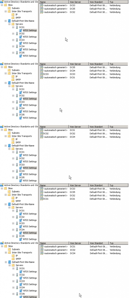

jimpiet 0 Geschrieben 1. März 2016 Melden Geschrieben 1. März 2016 Moin, ich bin derzeit dabei Exchange auf 2016 zu bringen und bekomme dort die Fehlermeldung "Der Vorgang konnte nicht ausgeführt werden, weil das Objekt '*\DAG01' nicht auf 'DC05.sub2.domain.de' gefunden wurde." Um irgendwo zu starten, habe ich mir die Server in Active-Directory-Standorte und -Dienste angeschaut. Hier scheinen die Einstellungen nicht einheitlich zu sein. Zur Umgebung: Forest (domain.de): - DC01 - DC02 Subdomain1 (sub1.domain.de):- DC03 Subdomain2 (sub2.domain.de):- DC04 - DC05 Im Anhang ein Bild, der die Situation in der MMC zeigt. Komischerweise haben nur der DC02 und der DC04 alle Server in den Einstellungen. Gibt es da die Möglichkeit, die fehlenden Server jeweils manuell hinzuzufügen? Mich wundert, dass das nicht automatisch geklappt hat. Viele Grüße JimPiet Zitieren

ChrisRa 42 Geschrieben 2. März 2016 Melden Geschrieben 2. März 2016 Du stocherst da im falschen Loch. Die Replikationstopologie wird vom KCC festgelegt. Da machst du nur mehr kaputt, als dass du irgendeinen Fehler findest. Zitieren
