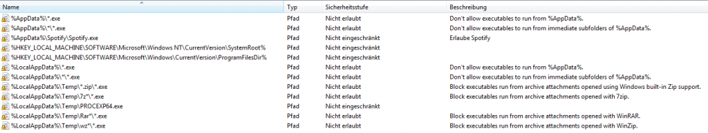

Gu4rdi4n 60 Geschrieben 2. März 2016 Melden Teilen Geschrieben 2. März 2016 Hi! Ich hab da mal ein Problem. Und zwar eines, dass jetzt zwar nicht gravierend ist, aber mich beschäftigt. In diesem fall installiert sich Spotify bedingt durch Ninite unter %appdata%. Jetzt würde ich das gerne erlauben, allerdings verweigert er trotzdem die Ausführung! Jemand ne idee? Zitieren Link zu diesem Kommentar
Cybquest 36 Geschrieben 2. März 2016 Melden Teilen Geschrieben 2. März 2016 Ich würde ggf. vermuten, dass die Reihenfolge der Regeln ne Rolle spielen könnte? Zitieren Link zu diesem Kommentar
Gu4rdi4n 60 Geschrieben 2. März 2016 Autor Melden Teilen Geschrieben 2. März 2016 (bearbeitet) Es gibt keine möglichkeit die regeln "nach oben" oder unten zu schieben :/ ich hab das gefühl dass sich die zweite und die dritte (spotify) regel beißt, weil deny > allow, hab aber keine idee wie ich das umgehen kann! bearbeitet 2. März 2016 von Gu4rdi4n Zitieren Link zu diesem Kommentar

Gu4rdi4n 60 Geschrieben 3. März 2016 Autor Melden Teilen Geschrieben 3. März 2016 habs jetzt für den benutzer gemacht und scheint auch einigermaßen zu funktionieren Alles verbieten außer ... (die im Bild) gehe ich richtig der annahme, dass die beiden automatisch erstellten reg key freigaben jeweils %windir% und %programfiles% erlauben? Zitieren Link zu diesem Kommentar
