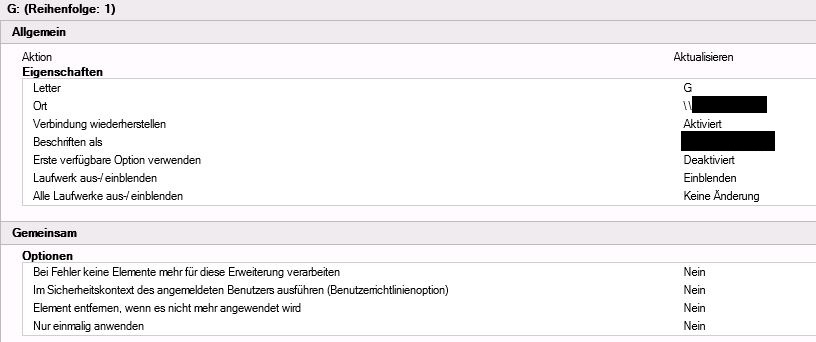

pz6j89 10 Geschrieben 25. April 2016 Melden Geschrieben 25. April 2016 (bearbeitet) Wie sieht denn deine GPO aus? Ich hatte mal ein ähnliches Problem und bei mir lag es an den Settings in der GPO. Hab dir mal meine Einstellungen als Bild angehängt... bearbeitet 25. April 2016 von pz6j89 Zitieren
