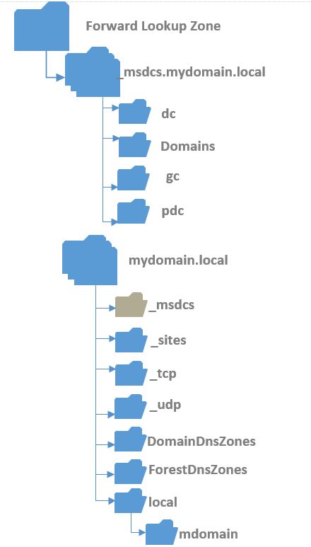

Rumak18 11 Geschrieben 10. Mai 2016 Autor Melden Teilen Geschrieben 10. Mai 2016 Sorry, war keine Absicht. Das Pasten hat irgendwie nicht funktioniert. Hier der zweite Versuch: Hallo, ich bin in der Vorbereitung meine AD 2008 R2 auf 2012 R2 upzudaten. Ich habe zwei DCs (2008 R2), einen Standort und eine Domain. Also die einfachste Konfiguration an sich. Wenn ich meine Domain nun mit "dcidag /e /v /c /d /s:%DCNAME%" überprüfe, erhalte ich folgenden Fehler beim "Delegation" Test: TEST: Delegations (Del) Delegation information for the zone: mydomain.local. Delegated domain name: _msdcs.mydomain.local. DNS server: DC01.mydomain.local. IP:192.168.0.13 [Valid] DNS server: DC01.mydomain.local. IP:fd49:941:1:10::13 [Valid] DNS server: DC02.mydomain.local. IP:192.168.0.14 [Valid] DNS server: DC02.mydomain.local. IP:fd49:941:1:10::14 [Valid] Delegated domain name: mydomain.local.mydomain.local. Warning: Delegation of DNS server DC01.mydomain.local. is broken on IP:192.168.0.13 Warning: Delegation of DNS server DC01.mydomain.local. is broken on IP:fd49:941:1:10::13 Fehler: DNS-Server: DC01.mydomain.local. IP:fd49:941:1:10::13 [broken delegation] Warning: Delegation of DNS server DC02.mydomain.local. is broken on IP:192.168.0.14 Warning: Delegation of DNS server DC02.mydomain.local. is broken on IP:fd49:941:1:10::14 Fehler: DNS-Server: DC02.mydomain.local. IP:fd49:941:1:10::14 [broken delegation] Ich gehe stark davon aus, dass der Test für "mydomain.local.mydomain.local" fehlerhaft ist bzw. hier die Konfiguration nicht korrekt ist. Im Anhang habe ich auch meine DNS Struktur als Bild mitbeigefügt. Ich denke diese "local"\"mydomain" Zone ist nicht korrekt. Sie enthält EINEN "HostA" Eintrag für einen Server, den es auch unter "mydomain.local" direkt gibt. Ich persönlich würde tendieren diese Zone gleich zu löschen, bin mir aber nicht 100% sicher. Zitieren Link zu diesem Kommentar
Sunny61 807 Geschrieben 10. Mai 2016 Melden Teilen Geschrieben 10. Mai 2016 (bearbeitet) Sorry, war keine Absicht. Das Pasten hat irgendwie nicht funktioniert. Hier der zweite Versuch: Danke, sieht besser aus. ;) EDIT: Kein Bild. Wenn Du sicher bist, die Zone nicht benutzen zu müssen, würde ich sie vermutlich auch löschen. bearbeitet 10. Mai 2016 von Sunny61 Zitieren Link zu diesem Kommentar

magheinz 110 Geschrieben 10. Mai 2016 Melden Teilen Geschrieben 10. Mai 2016 Ich vermute du hast irgendwann mal den host mit FQDN angelegt anstatt nur den hostname einzutragen. Ich gehe stark davon aus, dass der Test für "mydomain.local.mydomain.local" fehlerhaft ist bzw. hier die Konfiguration nicht korrekt ist. Zitieren Link zu diesem Kommentar
Rumak18 11 Geschrieben 11. Mai 2016 Autor Melden Teilen Geschrieben 11. Mai 2016 Hallo, so, habe nun die Datei nochmals angehängt. Hoffe das klappt so. @magheinz: Ja, das kann durchaus sein, dass so etwas mal passiert ist. Zitieren Link zu diesem Kommentar

Rumak18 11 Geschrieben 13. Mai 2016 Autor Melden Teilen Geschrieben 13. Mai 2016 Hallo, wollte nur Bescheid geben, dass ich diese Zone komplett entfernt habe und der Fehler nun auch nicht mehr vorkommt. Zitieren Link zu diesem Kommentar
