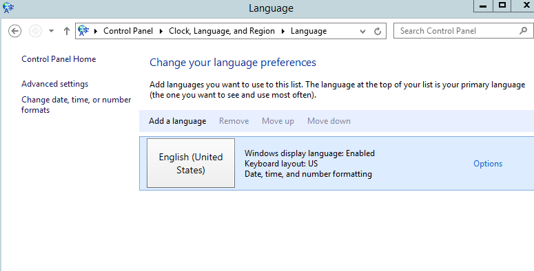

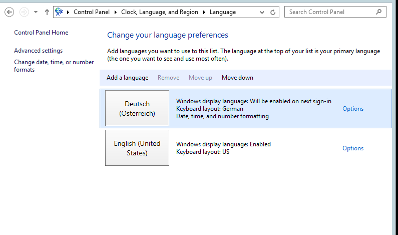

ich kämpfe bei einem Win Server 2012 R2 mit dem Problem, dass diverse Einstellungen (z.B. Sprache, Anordnung der Icons am Desktop, Einstellungen der Ansicht im Explorer) für einen 2. User (ist auch Administrator!) immer verloren gehen.
Auch scheint ein installiertes Programm (Yandex-Browser wird für jeden Benutzer separat installiert) nur solange auf (und ist benutzbar), wie dieser User angemeldet ist. Nach dem nächsten Log-in ist alles wieder am alten Stand.
Zur Dokumentation bei der Problematik mit den Spracheinstellungen (DE zusätzlich zu EN und als Hauptsprache) habe ich zwei Screenshots angehängt.
Der 1. zeigt die Spracheinstellungen vor dem Log-out, post-71961-0-54471300-1466147148_thumb.png der 2. nach dem erneuten Log-in. post-71961-0-00356700-1466147164_thumb.png
