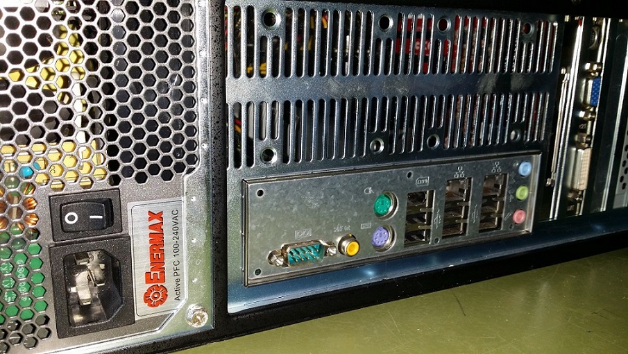

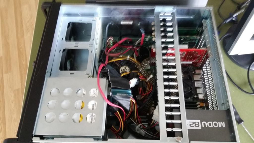

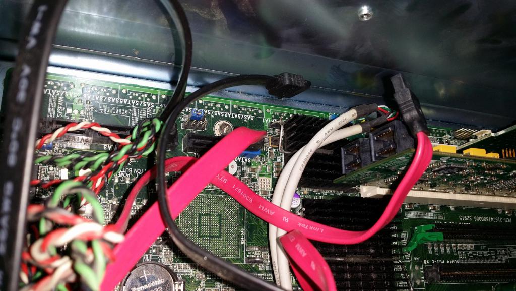

haiflosse 10 Geschrieben 27. Juli 2016 Melden Geschrieben 27. Juli 2016 Ich bin als neuer Techniker zuständig für die Hardware in einer Schule. Da habe ich einen alten Server gefunden und wollte diesen starten. Dazu habe ich eine SATA Festplatte angeschlossen sowie Tastatur, Maus und einen Monitor. Wenn ich den Server aber einschalte startet dieser bzw. die Lüfter beginnen zu laufen und kann auch das DVD Laufwerk öffnen aber es kommt kein weiterer Startvorgang. Ich habe auch schon versucht das sata Kabel umzustecken (auf Erweiterungskarte oder Onboard) sowie DVD IDE Kabel angeschlossen / abgeschlossen. andere Strom und SATA Stecker verwendet. RAM ausgebaut und nur teilweise angeschlossen. Leider alles ohne Erfolg. Daher wollte ich fragen, ob mir da jemand weiterhelfen kann, wo das Problem liegen kann. Ich habe ein paar Bilder erstellt. Danke für eine Antwort Zitieren
meinerjunge 10 Geschrieben 27. Juli 2016 Melden Geschrieben 27. Juli 2016 (bearbeitet) Mainboardstecker gesteckt, sehen die Elkos OK aus, gibt es ein Beep nach dem Anschalten, tut sich was auf dem Monitor? Ansonsten ab in den Schrott damit, würde ich sagen. MfG Meiner bearbeitet 27. Juli 2016 von meinerjunge Zitieren

haiflosse 10 Geschrieben 27. Juli 2016 Autor Melden Geschrieben 27. Juli 2016 Strom am Mainboard ist angeschlossen. Die Elkos sehen meiner Meinung nach o.k. aus. Es gibt keinen Beep nach dem Anschalten. Zitieren

Gulp 275 Geschrieben 27. Juli 2016 Melden Geschrieben 27. Juli 2016 Das kann man anhand von Bildern nur sehr eingeschränkt beurteilen, da kann auch der RAM und/oder die CPU kaputt sein. Oder die Erweiterungskarten (dedizierter RAID/SATA Controller oder gar SCSI/SAS) ........ oder oder ..... Grüsse Gulp Zitieren
